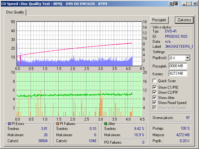

Verbatim DVD-R x16 palony razy 16. Verbatim schodzi na psy.

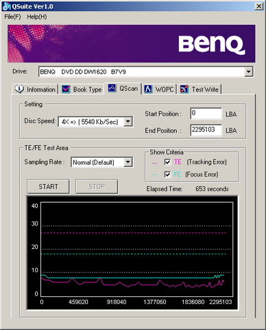

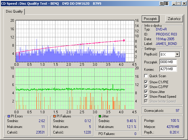

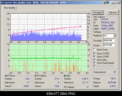

Dzisiaj bawilem sie z eProFormance dvd+r 8x z ktorymi mialem ostatnio troche problemow.
Oto wyniki:
eProFormance dvd+r 8x@4x
i druga plyta palona tak samo:
Nareszcie pozadne wyniki
No i przy predkosci 4x nie ma tego "wiezowca" na PIE

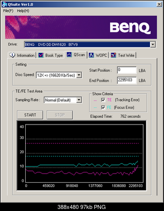

BenQ 1620-qsuite-4x.png   BenQ 1620-benq____dvd_dd_dw1620_b7v9_19-may-2005_22_01.png   BenQ 1620-qsuite-4x.png   BenQ 1620-benq____dvd_dd_dw1620_b7v9_19-may-2005_19_35.png

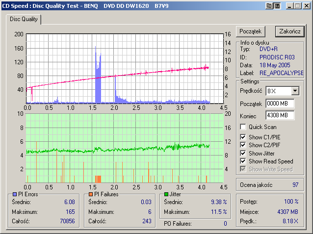

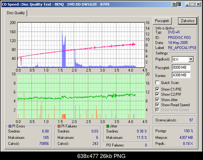

Dla porownania eProformance dvd+r 8x@12x palone na tym samym fw (B7V9):
To o ten wiezowiec mi chodzilo
BenQ 1620-qsuite-12x.png   BenQ 1620-benq____dvd_dd_dw1620_b7v9_18-may-2005_20_44.png

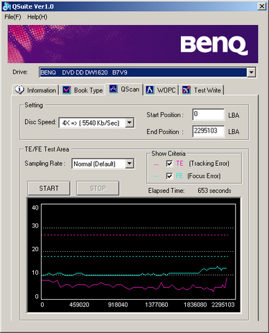

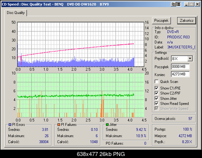

Verbatim +Rx8 palony 4x BenQ 1620 bios B7V9
Verbatim +Rx8 palony 12x BenQ 1620 bios B7V9 tym samym plikiem ISO

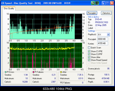

eProformance DVD+R x8 burn x8 1620B7U9
Dodam tylko, że Qscan recommended tylko x2.4

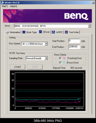

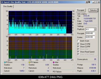

Cześć, słuchajcie mam do Was pytanko
Dlaczego w moim teście Ocena Jakości = tylko 95
skoro mam bardzo mało błedów PI a Jitter 0
Moim zdaniem powinienem dostać lepszą ocenę niż np 'slawekj' 2 posty wyżej.
BenQ DW1640
MZiol jest offline   Odpowiedz cytując ten post
Stary 22.05.2005, 21:56   #3375
sonon
Data rejestracji: 22.07.2004
Posty: 354
Wynika to z tego, że inaczej przeprowadzany jest test przez Lite-Ona i BenQ. Litek zwraca błędy pif przy ECC1, Benek przy ECC8. Dlatego normy są inne. Na Litku dobrze wypalona płyta nie może mieć większego PIF niż 4, a na BenQ 32. Dlatego maksymalny PIF u Sławka, który wynosi 4 pierwszym obrazku to tak jak na Litku PIF 0,5 ;-)
