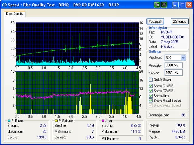

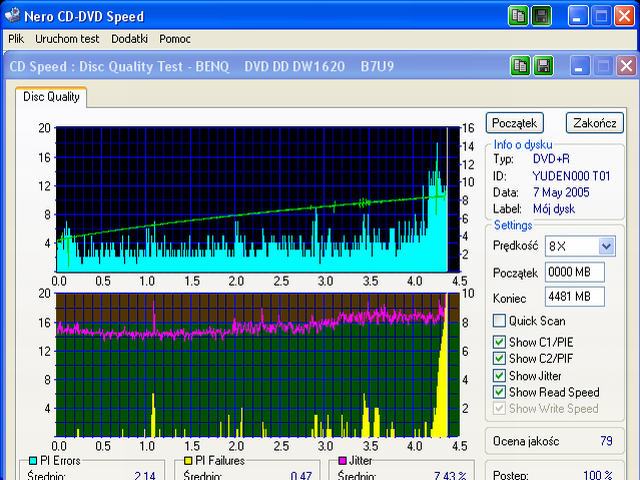

Dawno nie wrzucalem testow a zebralo mi sie pare to nadrobie zaleglosci teraz
Bo kupilem ciekawe plytki verbatimy 16x- i verbatimy 4x+ yudeny.
1 test to te verbatimy 4x+ yuden palone na necu 12x i na benq 16x (zmiana strategi z yuden t01 na t02 ) w szybkim tescie zaliczyly 8x nie dostaly pozwolenia na 12x ani 16. Czas palenia nec 7,02 benq 6,50. Jakosc lepsza nec
Ogolnie 1 : 0 nec
2 test to platinety 16x+ palone na obu nagrywarkach 16x (z moich testow widze ze to najlepsze teraz plyty 16x sa hindusi wykosili wszystkich a testowalem tdk 16x+- i verbatim 16x+-) plyty w szybkim tescie zaliczyly wszystkie predkosci. Czas palenia benq 6,18 nec 7,23 (dziwnie wolne palenie)
Jakosc lepsza na necu ale czas palenia duzo dluzszy dlatego remis
Ogolnie remis

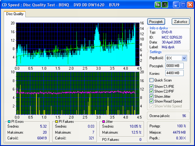

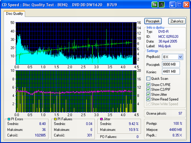

verbatim 16x- dalej 2x to samo tym razem nagrywane do pelna.Tym razem postaralem sie wyszukac 2 o podobnej jakosci. Czas palenia benq 6,23 nec 5,54 !!!!!!!!!!!!!!!!! ( to moje najszybsze teraz palenie 100% zapelnionej plyty nastepny wynik mam benq 5,59 na verbatim 16x+ ) Jakosc zdecydowanie lepszy nec nizszy jitter sredni o ponad 2 % i 5x mniej bledow pi1 i niewiele wiecej bledow pi2 no i oczywiscie ten czas palenia
Ogolnie 1 : 0 nec olbrzymia przewaga
Na dowod jak zroznicowane mam te verbatimy 16x- z kija dolaczam jeszcze jednego verbatima 16x- palonego na necu plik necb
I na koniec zachecam was do agresywniejszego palenia bo ktos tu pisal ze benq im szybciej sie na nim pali tym pali lepiej. A wy jak stare dziadki palicie plytki 8x z szybkoscia 4x A ja na wielu plytkach 8x zauwazylem takie zjawisko ze jak sie je pali 12x to jitter jest nizszy niz jakby palic 8x.

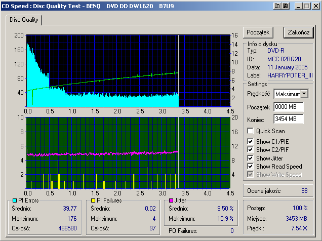

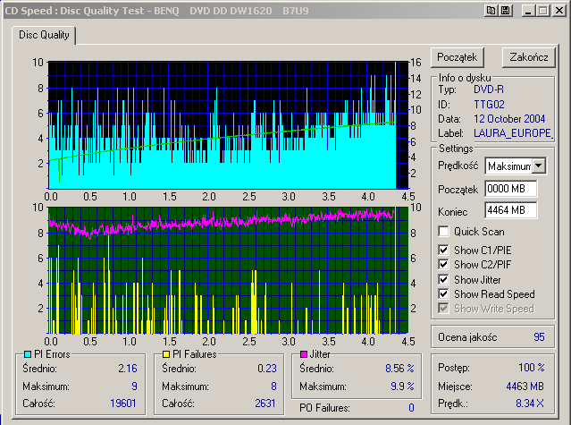

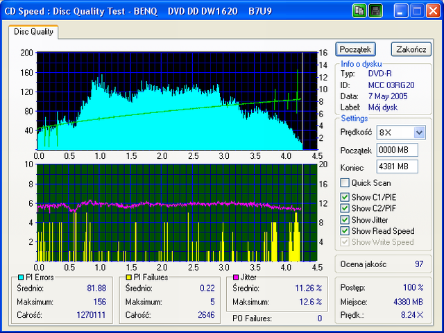

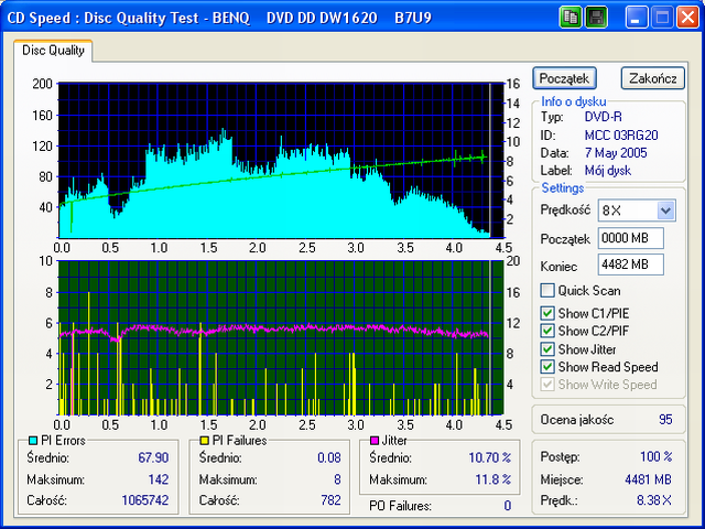

A co powiecie o tych plytkach ?
Verbatim DVD-R Advanced AZO - ocena płytki 98%, ale stusunkowo dużo błędów PI. Za to TDK DVD-R - ocena płytki "tylko" 95%, ale o wiele mniej błędów PI. Za to na Verb'ie mniej błędów PIF. Które płytki lepsze (z tych dwóch !), na których byście nagrywali ?

1:0 dla benq - ocena jakości 95 dla benq a nec - 93 i 91
Dla dobrze nagranych DVD PIE nie powinno przekraczać 280
A jakie są granice jitter ??

No coz - okazuje sie ze nie ma napedow idealnych.
Potwierdzam, ze benQ plytki DVD-R sa nagrywane ZDECYDOWANIE gorzej niz DVD+R. Zanim jeszcze sam nabylem nagrywarke, to kilkakrotnie pytalem na forum o plytki "minus" nagrywane na BenQ, ale dziwnie sie zdarzalo, ze moje pytania byly ignorowane (teraz juz wiem dlaczego). Wszyscy tylko pokazywali wykresy "plusow" ekscytujac sie nimi
Ja rowniez nabylem plytki TDK oraz Verbatim. TDK nagrywaja sie jeszcze jako tako, ale Verby to juz raczej tragicznie (o wiele gorzej niz najgorsze "no name" DVD+R ktore ja nagrywalem). Troche to "komiczna" sytuacja, bo Verbatimy uchodza powszechnie za najlepsze nosniki i w dodatku kosztuja najwiecej
Dodam jeszcze, ze przed wypaleniem plytki byly testowane QSnanem, ktory rekomendowal je na WSZYSTKIE predkosci. Ja je nagrywalem x4 i x8 (x12 juz sobie darowalem). Wyglada na to, ze ten caly QScan, jest g... wart.
Wynika z tego, ze jak ktos chce uzywac plytek "minus" to powinien zapomniec o nagrywance Benq. Ja na szczescie nie mam takich wymagan, a nosniki minusowe kupilem w celach ciekawsko-testowych

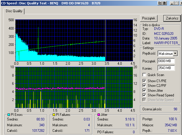

Jeszcze jeden wykres Verbatima DVD-R.
Tak jak poprzednio - bardzo malo bledow PIF, bardzo duzo PI.
Jak na razie to każdy Verbatim zaczyna sie takim "stromym wzniesieniem" - gdyby nie ono, to wykres bylby calkiem spoko. Ale ocena płytki bardzo wysoka - 98% (choc plytka nagrana nie do konca).

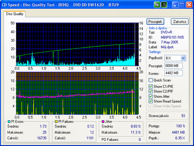

Małe porównanie DVD-r na benqu i plexie. Płytki, to Sony, ogólnie stosunek ceny do jakości, to szajs i badziew, ale jaka nazwa SONY.
Na początek Benq
