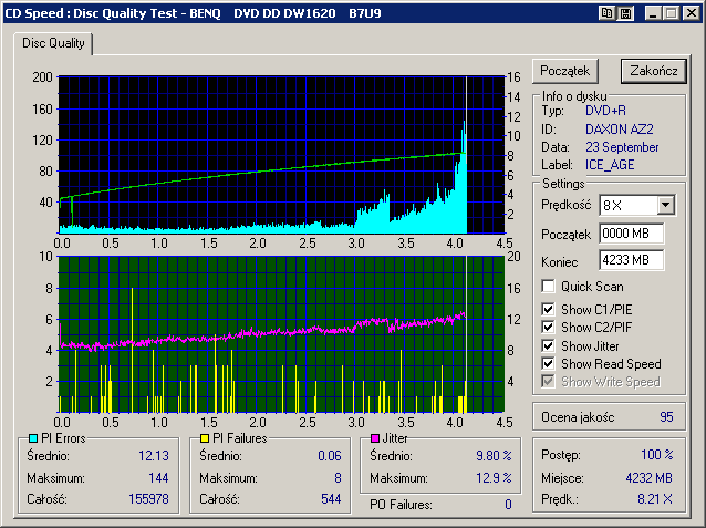

Stary 10.05.2005, 01:45   #3260
D.K.
Liteon1653+BenQ1620
Avatar użytkownika D.K.
Data rejestracji: 15.09.2002
Lokalizacja: LUBLIN
Posty: 47
D.K. zaczyna zdobywać reputację <1 - 49 pkt>
Benq z kołka po 25(made in Taiwan)nagrywany x 16,niby nic specjanego ale wszystko w tle było włączone(internet,antywir,....).Pozdrawiam
BenQ 1620-benq____dvd_dd_dw1620_b7u9_10-may-2005_00_29.png   BenQ 1620-x16-dw1620_b7u9_10-may2005_00_29.png
Ostatnio zmieniany przez D.K. : 10.05.2005 o godz. 02:10
D.K. jest offline   Odpowiedz cytując ten post

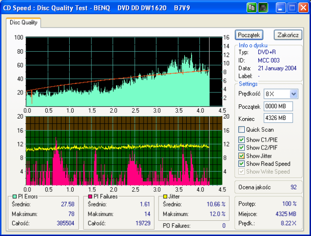

Stary 10.05.2005, 17:50   #3263
Małe porównanie biosów z użyciem legendarnych płytek CopyMe
CopyMe DVD+R x4 burn x8 1620B7U9
CopyMe DVD+R x4 burn x8 1620B7V9
Zwróćcie uwagę na Jitter
BenQ 1620-kopia-copymex4-rb7u9-x8-4.png   BenQ 1620-kopia-copymex4-rb7v9-x8-.png
Stary 10.05.2005, 19:38   #3264
yosultan
Avatar użytkownika yosultan
Data rejestracji: 06.04.2005
Posty: 20
yosultan w tym momencie nie ma Reputacji dodatnich ani ujemnych <0  pkt>
Czyli B7V9 jest gorszy od B7U9
Zawsze wydawało mi sie że nowszy FW nie może pogorszyć sprawy bo w większości przypadków poprostu dodają większą ilość obsługiwanych nośników.
Skoro trzeba coś wypalić to tylko NAJLEPSZYM palnikiem Only BenQ DW1620 !!!!
yosultan jest offline   Odpowiedz cytując ten post
