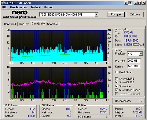

Małe porównanie NEC'a 3520 z Benq 1620. Oceńcie sami Wypalane były (x4) oczywiście inne obrazy płyt, ale porównać zawsze można. Nośnik w obu przypadkach > Ritek R03 płytki DVD+R Printable.
File Type: png BENQ X4.PNG (121.1 KB, 202 oglądane)
File Type: png NEC x4.PNG (126.9 KB, 198 oglądane)
Płytka jest lepiej wypalona na BenQ. Równomierny Jitter.
To właśnie te błędy decydują o jakości pitów i landów.
Nec musi zmienić metodę zapisu tak jak to zrobił Pioneer.
Jitter płytki wypalonej na Necu jest nierównomierny i mimo mniejszych błędów PI płytka jest jakościowo gorsza.
Jestem podobnego zdania ale zawsze miło przeczytać opinię kogoś innego a w szczególności experta. Mimo wszystko nie jest tak źle z tym Neckiem.

A dla mnie oba wykresy sa rownie ladne. Wartosc max bledow jitter Neca nie jest duzo wyzsza od benq, za to wartosc srednia jest nizsza o 1%.
To, że obie płytki mają w normie błędy PI/PIF jest faktem.
Nie wartość średnia decyduje o jakości wypalonej płytki a wartości max.
Dotyczy to wszystkich błędów.
Wystarczy tylko jeden poza normę błąd mimo niskiej średniej i może powstać błąd odczytu. (PO).
Zrozumiał to BenQ, Pioneer, Philips i Plextor w nowym modelu 740.
Kluczem do równomiernego Jitter jest zmienne OPC na całej powierzchni płytki.
A tylko wymienione modele zapisują taką metodą.
Potwierdzeniem jest test Beta/Jitter w Plextools w trzech wybranych miejscach testowanej płytki.
