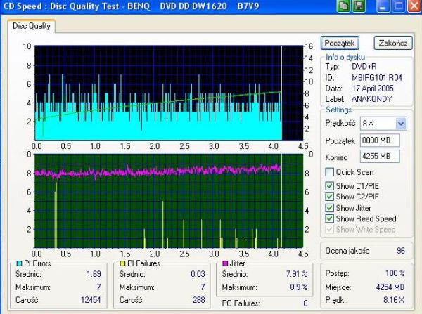

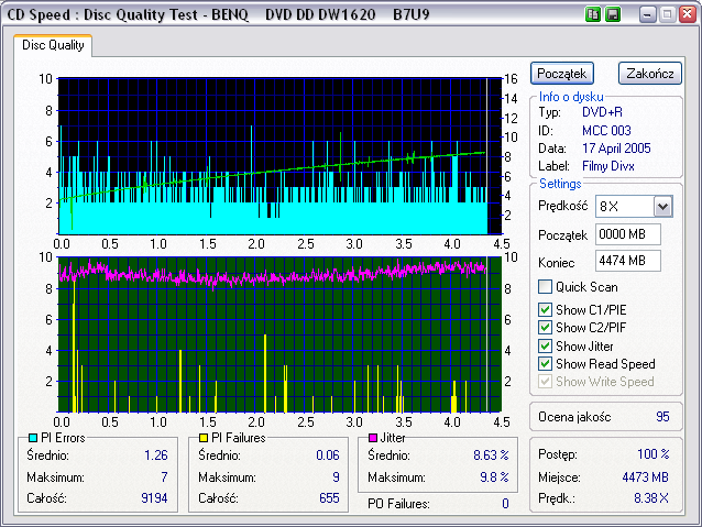

Małe porównanie biosów, verbatim nagrany 4x i drugi nagrany 8x
File Type: png b7v9.PNG (49.8 KB, 150 oglądane)
File Type: png b7u9.PNG (49.6 KB, 159 oglądane)

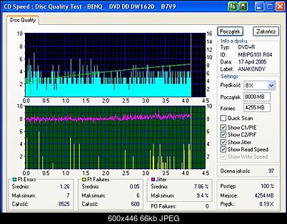

Pastel DVD+R x4@x12
No to teraz was zaskoczę.
Postanowiłem użyć DVDDecryptera 3.5.4. Obraz zrobiłem w ImgTool Classic 0.93.1 z opcją automatycznego wypalania w Decrypterze. Niestety zapomniałem, że w ten sposób nie można wybrać prędkości zapisu. A ponieważ płytka ta ma rekomendację 2,4 i 4x, ale da się też wypalić 8 i 12x, to jak zobaczyłem co się dzieje, to byłem już pewien, że płytka pójdzie do kosza (mając doświadczenie z wypalaniem z prędkością 4x w Nero).
Ale jakie było moje zdziwienie, kiedy zobaczyłem, że weryfikacja wypadła pozytywnie.
Jutro wypalę w Decrypterze następne płytki. Jak się okaże, że jest to reguła to pożegnam się z Nero.
Tu możecie zobaczyć test tej płytki.
File Type: png BENQ_DW1620_B7V9_Pastel_DVD+R_x12.png (75.2 KB, 260 oglądane)
Adams32 jest offline   Odpowiedz cytując ten post
