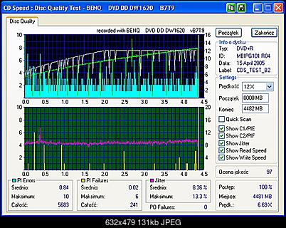

Kupiłem dzisiaj Philipsa DVD+R 1-8x na próbę i okazało się, że jest też na nośniku MBIPG101 R04. Oto wyniki na 12x:
Jak byście ocenili tą płytkę . Nagrała mi się lepiej niż Platinumy DVD+R 8x - też na 12x, która ma o wiele więcej błędów PIE, PIF-y podobnie, ale średnio jitter powyżej 11%. Tu zaś średnio PIE 0,84 - tak mało jeszcze nie miałem.
Co może oznaczać ten skok jittera przy ok.400 MB, zepsuł mi statystykę
Ogólnie jednak jak za 1,50 zł myslę ze to dobry wybór, interesują mnie jeszcze płyty BenQ DVD+R 8x, wie ktoś może na jakim sa nośniku ?

Napisany przez Cygan
Płytka nagrana bardzo dobrze. Opisany błąd Jitter nie istnieje. Tak często zdarza się przy rekalibracji.
W testach DVDInfo takie błędy nie występują.
Można zrobić jeszcze raz test. Nie będzie tego błędu.

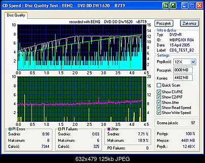

Cygan zaczyna zdobywać reputację <1 - 49 pkt>
Napisany przez slawekj
Tak miałeś rację, puściłem jeszcze raz test i wynik :
