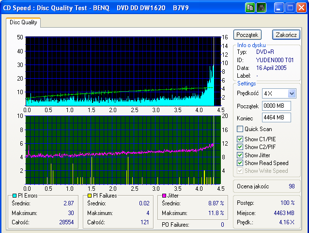

dziura
Data rejestracji: 12.06.2004
Posty: 171
dziura w tym momencie nie ma Reputacji dodatnich ani ujemnych <0  pkt>
Verb 8X@8X
File Type: png cdspeed 4x.png (46.9 KB, 258 oglądane)
dziura jest offline   Odpowiedz cytując ten post

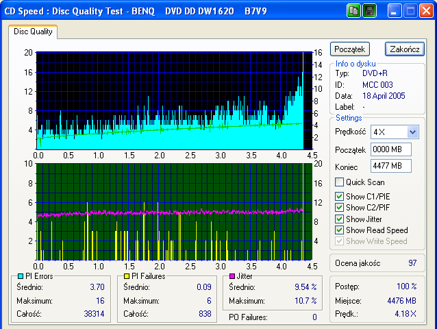

dziura
Posty: 171
Pastel 4X@8X
File Type: png cdspeed 4x.png (46.3 KB, 236 oglądane)
