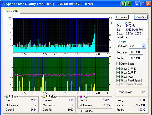

A jednak z tym firmware V jest coś nie tak. O to porównanie dwóch verbatimów pastelx4 palonychx8. Najpierw B7V9:
File Type: png BENQ____DVD_DD_DW1620_B7V9_22-April-2005_20_31.png (205.5 KB, 287 oglądane)

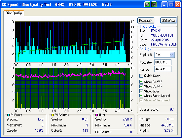

I na B7U9:
File Type: png BENQ____DVD_DD_DW1620_B7U9_22-April-2005_21_24.png (203.2 KB, 296 oglądane)
