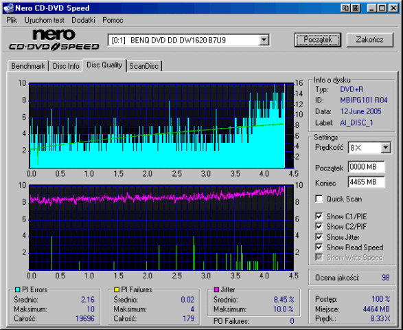

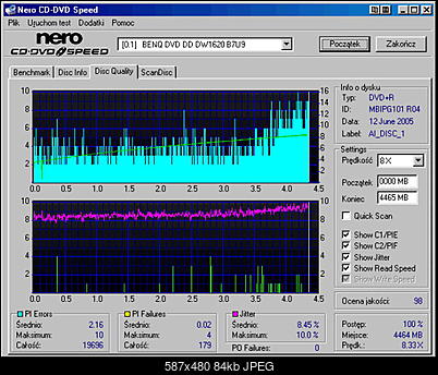

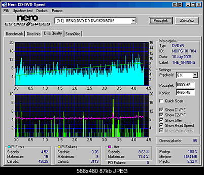

Po zakupie swojej nagrywarki i uprzednim zapoznaniu się z opiniami na tym i innych forach wgrałem firmware B7U9. Wszędzie panował pogląd jakoby B7V9 był niedopracowany, a na forach zagranicznych pojawiały się opinie, że potrafi on nawet skopać nagrywarkę, więc wolałem nie ryzykować. U mnie te TDK +R MBIPG101 R04 palone z prędkością x4 wypadają bardzo różnie, co widać na dołączonych obrazkach. W zasadzie to zastanawiam się czy z tym palnikiem nie jest przypadkiem coś nie tak

Napisany przez chairon
Kiepska partia nosnikow tez tak mialem

Właśnie przyniosłem z Tesco 10pak tych TDK'ów. Zrobiłem Qscan i oto wynik. Za chwilę coś wypalę i zamieszczę test.

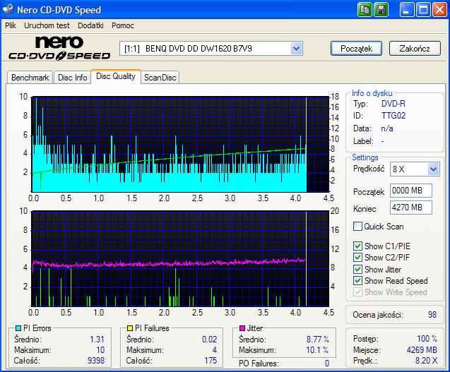

A oto i teścik TDK+R palony x8 na Benq 1620.
File Type: png TDK x8.png (158.1 KB, 316 oglądane)

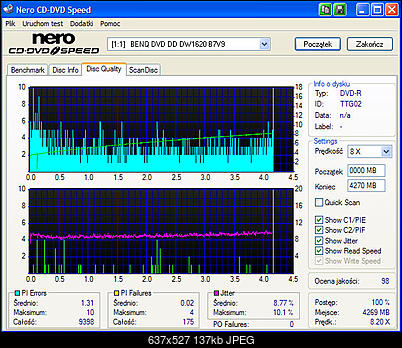

Proszę bardzo specjalnie dla kolegi > mensir67pl< > ta sama płyta /TDK+R palony x8 na Benq 1620/ test x8.
File Type: png TDK x8 testx8.png (158.9 KB, 301 oglądane)

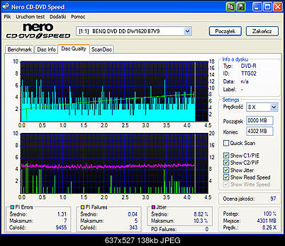

TDK -Rx8 palony 8x na BenQ 1620 bios B7V9 Nero 6.6.0.15
BenQ 1620-nero-disc-quality-tdk-5-10-r-8x-8x-benq-1620-b7v9.jpg   BenQ 1620-nero-disc-quality-tdk-6-10-r-8x-8x-benq-1620-b7v9.jpg

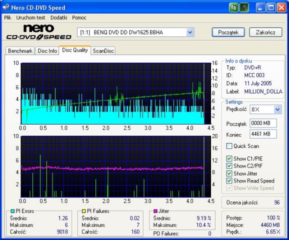

Test Verbatim DVD+R LightScribe x8 palonej na Benq 1625 z prędkością x 8. Test robiony na Benq 1620 i 1625.
BenQ 1620-benq____dvd_dd_dw1620_b7v9_11-july-2005_14_24.jpeg   BenQ 1620-benq____dvd_dd_dw1625_bbha_11-july-2005_14_12.jpeg

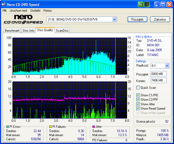

Test Verbatim DVD+R DL palony x2.4 na Benq 1620 w DVD Decrypter. Działa doskonale na stacjonarnym Sony
File Type: png BENQ____DVD_DD_DW1620_B7V9_17-July-2005_11_45.png (115.6 KB, 290 oglądane)

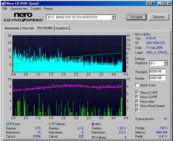

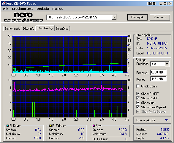

Dziś przyniosłem kolejną partię tych TDK +R. Wypaliłem jedną, ale znowu nie jestem zadowolony z wyników. Sam już nie wiem co o tym myśleć. Może rzeczywiście mam pecha i trafiają mi się kiepskie partie

Nie jest aż tak źle, chociaż jak na TDK to trochę dużo błędów PI ale za to jitter mały. Wgraj może bios B7V9 i sprawdź wtedy, zawsze przecież można wrócić do poprzedniego biosu.

Napisany przez Popielaty
Choć dopiero teraz widzę, że ID płyty to CMC MAG E01, a nie MBIPG101 R04, a na oko wyglądają tak samo jak tamte
