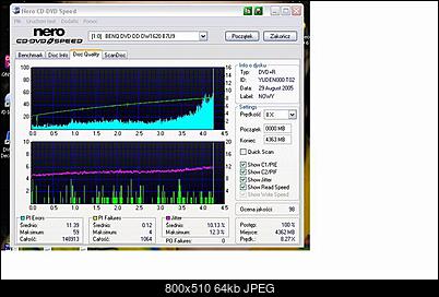

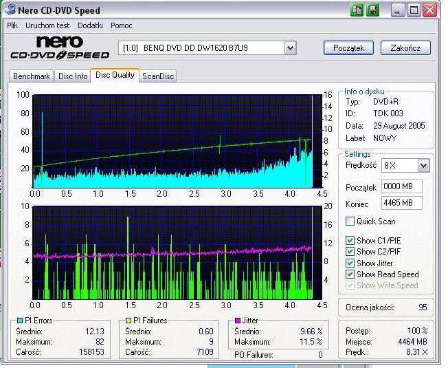

Tak mi się nagrał verbatim, nagrywany 4X w nero, nagrany plik z filmem.
Chyba nie jest najgorzej. W Qscan pokazało że mogę go nagrać 16X a np. TDK z indeksem 16 pokazało że moge nagrać tylko 8. Powiedzcie z jaką szybkośćią wy nagrywacie filmy na dvd ??.

A na jakich Ty płytkach wypalasz, bo u mnie jak nagrywałem sxzybciej niż 4X to się przycina w dvd. DVD mam yakumo niby czyta wszystko (divx, dvd, cdr, dvdr) i na divx się nie tnie nawet jak nagram na benq 8 razy, a na tym samym benq dvd nawet jak pale go 2,4 to się potrafi ciąć. Chyba sie trzeba na verbatki przerzucić, a jak czytałem w tym temacie przed kupnem nagrywarki to ludzie polecali ją że jest taka zaczepista bo nawet na kiepskich płytkach nagrywa super. No i jakoś nie szczególnie się to ma do rzeczywistości, kogoś troche chyba wyobraźni poniosła albo ja mam jakiś niedporobiony egzemplaż.

Jak pisałem wczesniej to akurat ta płytka poszła całkiem dobrze ale na 4X tylko była wypalana. Jak paliłem TDK 8X z indeksem 8X to była masakra. Szkoda mi płyty kolejnej niszczyć bo bym ci pokazał.

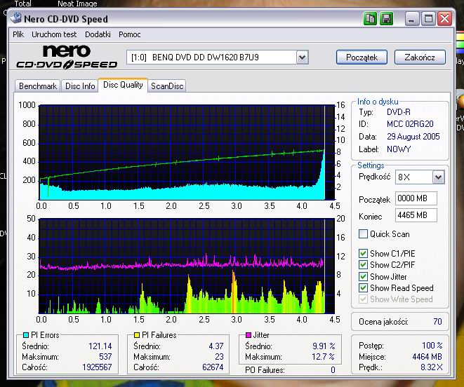

Płyta dvd tdk z indeksem 16X nagrywana 4X, plik nagrywany to fiulm dvd. Porostu masakra, a nagrywaem ostatnio jeszcze minusa dla próby, verbatima to błędy były bardzo duże, u was też minusy gorzej się wypalają??
Drugi obrazek to płyta verbatim dvd-r ze szpindla nagrana 4X. Nie wiem już o co to chodzi. Kanały ide miałem na sterach od nforce, przeinstalowałem na stery od windy, nowe forceaspi i taka kaszana.

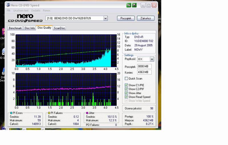

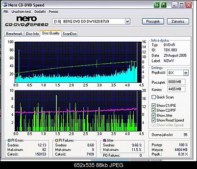

TDK chyba schodzą na psy. Wszystkie palone x 12 i wszystkie z jednego szpindelka
Płytki palone były DVDecrypterem jedna po drugiej w kolejności 3-2-1.
i właśnie ich jakość spada w tej kolejności, czy to nie dziwne?
