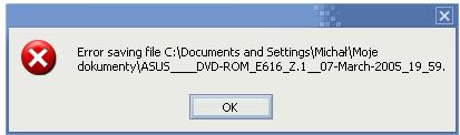

Widzę że każdy może zrobić 'screena' z Nero tylko nie ja :\
Muszę zmienić nazwę pliku, rozszerzenia na .bmp i dopiero wtedy :\

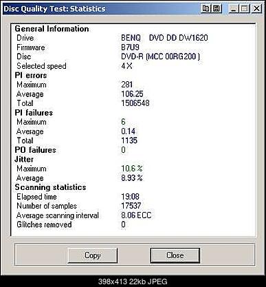

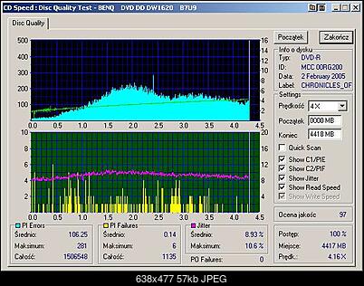

Pierwsza wpadka LG 4163B
Platinum +Rx8 palona 8x na Nec 3500AG.
BenQ rozpoznaje i czyta poprawnie. LG nie może odczytać płytki. Dioda cały czas mruga. Podobne zachowanie miałem na Plextorze 716A.
Z tym, że tu jest cisza i można wyjąć płytkę. Plextor terkotał i bez odcięcia napięcia nie mogłem wyjąć płytki.
Test płytki. DVDInfopro.
Czy ja czegoś nie doczytałem na Forum. Czy jestem pierwszy z takim przypadkiem ?

Szkoda ze wypaliles tego Philipsa 12x
Trudno teraz porownywac, bo LG nagralo lepiej - wyzsza ocena nero, PIE na podobnym poziomie, PIF i jitter wyzszy na Benq.
Jesli masz jeszcze jedna taka plytke to wypal ja 4x na Benq - wtedy porownamy
Boger jest offline
