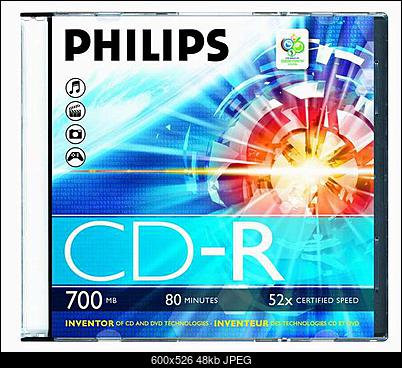

No CD to ja też takie mam
To jest wypał.
Jaka płytka ?

Philips wypalany x40 albo x32 - nie pamiętam
Dokładnie wygląda tak:
BenQ 1640 / BenQ EW164B-philips-cd.jpg
