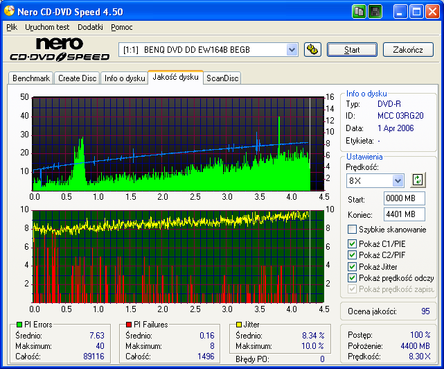

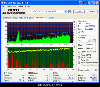

Test wykonany jednakową prędkością i skalą przy ECC=8.
No i co z tego wynika?
Gdybyśmy zrobili te testy w jednym programie
Wtedy moglibyśmy ewentualnie dopatrywać się jakiegoś znaczenia
A tak
No cóż!
Fajne te wykresy
Ale jednak plus dla Nero - za kolorystykę i estetykę
Stary 26.03.2006, 12:19   #3512
Jak zwykle szukamy dziury....
Programy... barwy a chodzi o poprawność zwracania rzeczywistych błędów.
W ocenie testujących to testy na Plextorze są bliżej prawdy.
Porównując nie wykresy a ilość i wielkość błędów są duże różnice.
To tylko jakość za błędy PI/PIF.
Pozostają inne ważniejsze błędy.
I mimo wysokiej oceny Nero płytki są źle wypalone.

eProformance DVD+R x8 burn x8 be1640BEGB
BenQ 1640 / BenQ EW164B-eproformancex8-rbegb-x8-5.png
