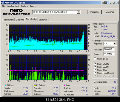

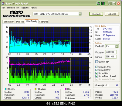

Witam wszystkich.
Mam pytanie ad. SB. Czy warta wlaczac SB dla nosnikow zawartych w biosie (tzn. Suppotred disc)? Czytalem kiedys chyba ze zawsze warto, ale sam juz nie wiem... Wydaje mi sie ze ogolna regula brzmi: " Jesli plyta ktora chcesz nagrac jest w biosie i jestes pewien ze jest z dobrej partii, tzn. ze jest wysokiej jakosci(mam na mysli sytuacje kiedy kupujemy dobra plyte np TDK czy Verbatim i ma ona na 100% takie wlasciwosci jakie miec powinna) to wylacz SB. Jesli natomiast nie jestes tego pewien to wlacz SB i pozwol wybrac nagrywarce optymalna metode zapisu..". Zgadzacie sie z tym? Czy jednak zawsze jest lepiej miec wlaczony SB?
Zamieszczam jeszcze screeny TDK-R palonej z SB i bez SB - testowana z predkoscia 4 i 8 w cdspeed 4.01. Prosze o jakies oceny...
P.S. Dodam jeszcze, ze obydwie plyty - cd1 i cd2 (widniejace w nazwie screenow) sa takie same, tzn tej samej marki i kupione w jednym czasie, ale nie identycznych danych... Tzn na obydwoch sa filmy, ale nie te same - nie wypalalem 2 razy tych samych danych na potrzeby testu. Mam nadzieje, ze nie wynikaja z tego jakies duze ronice...
BenQ 1640 / BenQ EW164B-1_solid_burn_x4_cdspeed4_01_cd2.png   BenQ 1640 / BenQ EW164B-1_solid_burn_x8_cdspeed4_01_cd2.png   BenQ 1640 / BenQ EW164B-1_without_solid_burn_x4_cdspeed4_01_cd1.png   BenQ 1640 / BenQ EW164B-1_without_solid_burn_x8_4_01_cd1.png

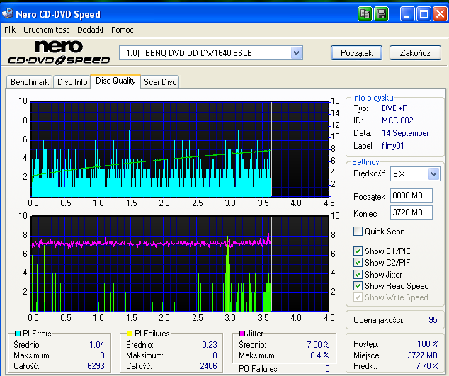

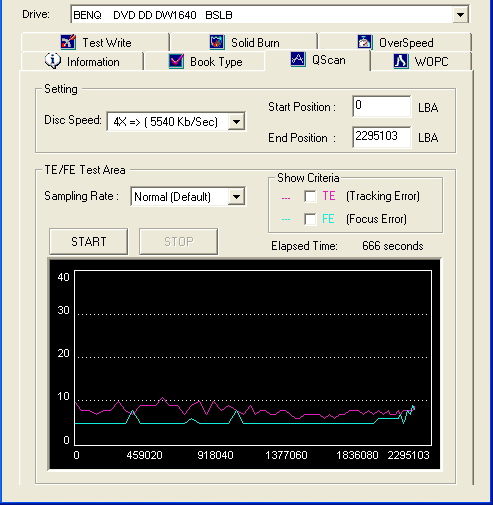

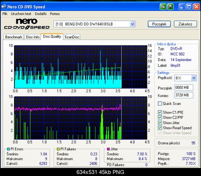

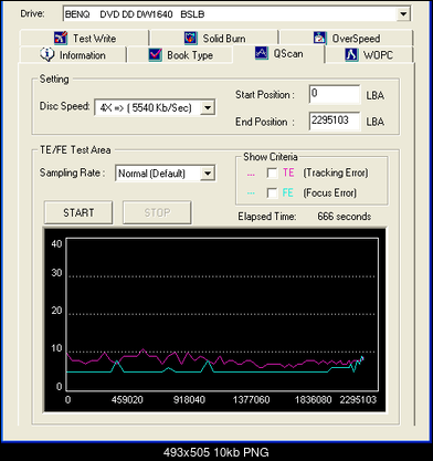

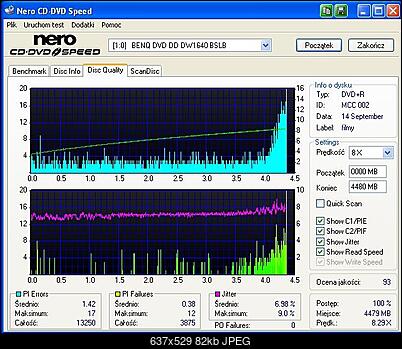

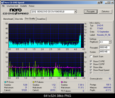

Dzisiaj dołączyłem do szczęśliwych posiadaczy Benka 1640. Wgrałem bios BSLB.
Kupiłem płytki, Verbatimy z kija na których nic nie było napisane oprócz marki
Odpalilem Qscan a potem Nero i nagrałem płytke z filmami. Wszytskie ustawienia default. Qscan 4x. Zapis w nero też 4x. Oto wyniki pierwszej wypalonej płytki.
Okazało się że jest to Verbatim MCC 002 (000)
Qscan:
wykresik:
Jakieś wnioski odnośnie tej płytki i sposobu nagrywania. Jest to moja 1st płyta więc słucham krytyki i dobrych rad
Płyta z tego co widze została dodana do bazy solidburn, chociaż, suported disc mialem wyłączony Dlatego zastanawia mnie czy po zrobieniu Qscan nośnik potem automatycznie nie został nagrany z SB. Teraz nagram z włączonym solidburnem przy opcji suported.
Oto wynik:
Zawsze jakies dziwne rzeczy dzieją sie na koncu
BenQ 1640 / BenQ EW164B-verbatim2.jpg   BenQ 1640 / BenQ EW164B-verbatim3.png   BenQ 1640 / BenQ EW164B-verbatim10.png
