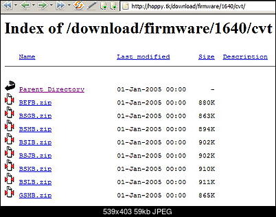

Stary 16.10.2005, 14:14   #11
Dylu
Data rejestracji: 13.10.2005
Posty: 14
Dylu w tym momencie nie ma Reputacji dodatnich ani ujemnych <0  pkt>
Zostało mi tylko czekać na nowy bios z (marną) nadzieją, że zwiększą liczbę obsługiwanych płyt RW
Czytalem, poprawcie mnie jesli sie myle, ze do 1640 mozna wgrac bios od jakiegos plextora bo to tak naprawde jakis model Plextora w inne obudowie, wiec moze ten bios bedzie mial zwiekszana liczbe obslugiwanych plyt DVD-RW...
BenQ 1640 (BSLB-seria B)
