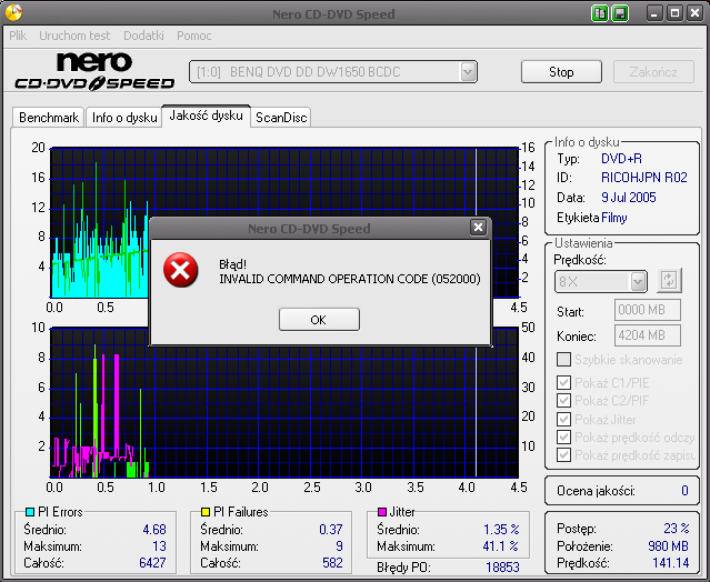

mart!nek 31.01.2006 18:35
kolejny verb od mmc 8x certified palony 8x przez alcohola. Co dziwne, przy alcoholu strasznie skacze mi bufor :/ parenascie razy sie wykancza i wtedy nagrywarka cos mluci, troche dziwne to :/ W nero nawet przy 16x wszystko w porzadku... Nyway, dq:
systematycznie coraz gorzej wypala ;] powoli, ale systematycznie ;]
i fajnie widac roznice w jakosci w porownaniu do benka o.0

lopik_ 06.02.2006 21:46
A ja kupiłem dziś tez Benka 1650 i mam (chyba) problem :(
Sprawdziłęm ~8 DVD i jak robiłem Test Jakości bo przy każdej DVD gdy dochodziło do ~4-7% napęd zwolnił tempo (chyba do zera) i test również sie zatrzymał :( nie wiem co jest grane.
Mam najnowszy bios i nawet ściągłem najnowszy Nero CD-DVD Speed
Pierwszy raz mam DVD-RW i nie jestem za bardzo w temacie :/
Możecie coś doradzić ??

Wydaje mi sie (jestem prawie pewien) ze nie masz problemu. Ja ma DW1655 i robi tak samo. Popatrz na wykresy jakosci płyt które są na forum i u kazdego jest ten uskok na początku odzytu.
punisher 07.02.2006 08:15
Potwierdzam. U mnie w 1650 też jest takie zatrzymanie. Niestety czasem to wpływa na test jakości i w tym miejscu Jitter rośnie, czasami też i PIF.

mart!nek 07.02.2006 10:04
jeez, ten test w ogole jakis dziwny wyszedl :/ skala z kosmosu, fajny jitter o.0, predkosc odczytu... kosmiczne bledy PO ;];]
wez zrob ten test na 8x i wklej wynik
z tego testu wynika ze plytka jest tak zjechana ze w zasadzie nadaje sie tylko na podstawke pod browar :/
u mnie tez nie rozpedza, @lopik - chodzi o to, ze jak zaczynasz DiscQuality to program powinien przed testem pokazac takie male okienko z paskiem ze rozpedza naped, przy benku tego nie ma.
u mnie tez czasem jitter skoczy przy tym rozpedzaniu, a PIF to chyba tylko raz mi wtedy skoczyl...

Ilość załączników: 2
Co sadzicie o wynikach tych testow? Pierwszy to DVD+R Verbatim nagrywany 8x, drugi to jakas tania plytka CD-R Octron nagrywana 32x. Czy jakosc Verbatimki nie powinna byc wyzsza?
punisher 15.02.2006 18:50
Wykres nieciekawy. Popatrz na płytę od dołu, być może ma jakieś fizyczne uszkodzenie.
zaodrze_244 15.02.2006 19:27
igła, żadnych anomali ale wykresy nie są tragiczne, odczytać płytę się da ;) w końcu to płyta 8X palona 16X
Mam włączone Solid Burn obie opcje i oczywiście overspeed.

Jestem laikiem, jutro kupuję BQ DW-1655. Chciałbym sie dowiedzieć czy nie robie błedu? Może inna nagrywarka z Liht S. A'propos może ktoś wie dlaczego na jednych Benkach jest napis BenQ a na innych nie????

Mam problem z nagrywarką Benq 1650. Jak jest włożona byle jaka płyta a ja z niej wogóle nie korzystam to przez cały czas świeci sie dioda, calutki czas, czy tak powinno byc? Druga sprawa to to że niechce czytac lekko porysowanych płyt i wywala błąd crc. U kolegi na jakimś starym msi czyta bez problemu. Pomóżcie miala byc taka dobra ta nagrywarka :smutny:
huhus 15.02.2006 20:25
1 - tak juz jest, dioda swieci sie caly czas
2 - moze nowy bios do nagrywarki pomoze cos?
zaodrze_244 hmm czy włączenie obu funkcji solid burn, overspeed oraz WOPC poprawi jakosc nagrania plyt? Nie chodzi mi o czas tylko o jakosc.
