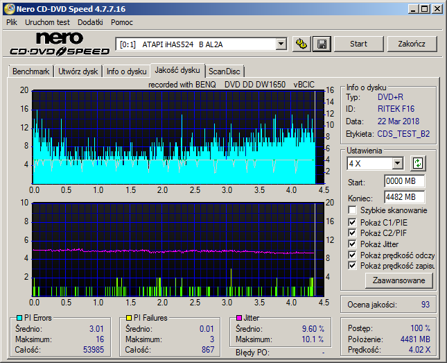

Strusionek 09.02.2017 12:09
W wątku o wyborze nagrywarki pisałem, że szukam dobrego napędu do testów, ale mam u siebie właśnie model BenQ 1650 z firmware BCIC. Miałem to szczęście, że w kompie, który dostałem kilka lat temu znajdował się ten właśnie Benek, choć wtedy jeszcze nie wiedziałem, że to taki fajny sprzęt. Jednak zastanawiam się, czy aby na pewno jest z nim wszystko ok. Po pierwsze, to ma on problem z odczytem niektórych oryginalnych, tłoczonych płyt audio, które na pozostałych moich napędach działają prawidłowo. Po włożeniu jednej takiej płyty z napędu słychać jakieś zgrzyty. Gdy chcę ją przetestować w NCDS, to czasem test w ogóle nie chce ruszyć, natomiast jak już ruszy, to potem następuje dziwne zjawisko. Test dochodzi do 85% i potem leci od 78 do 85 i tak w kółko, a w tym czasie wskakuje lawinowa ilość błędów. Na innej płycie też miałem podobny problem. I tutaj pojawia się kolejna dziwna dla mnie sprawa. Na niektórych płytach w zaawansowanym teście pokazują się niekorygowalne błędy CU, ale zgrywając taką płytę np. w EAC (też na BenQ) wszystko jest w porządku, sumy kontrolne zgrań zawsze zgodne i nie ma mowy o jakichś błędach CU, które są widziane w NCDS lub ODC. Nie mam pojęcia o co z tym chodzi. Czy według was z moim BenQ jest jakiś problem czy po prostu z niektórymi płytami się nie lubi, nawet tłoczonymi? Aha i na koniec jeszcze jedna kwestia. Czy w NCDS zwykły test jakości i ten zaawansowany działają jakoś inaczej? Dlaczego skanując płytę w zwykłym teście nie ma błędów C2, a już w tym zaawansowanym się one pojawiają? Wiem, że każdy test daje trochę inne wyniki, ale powtarzałem wielokrotnie zwykłe oraz zaawansowane testy i właśnie na zwykłym błędów C2 brak, a w zaawansowanym były. Przeglądałem wątek "STARCIE GIGANTÓW" i tam widać taki przypadek. Nie mogę jeszcze ze względu na ograniczenia forum wstawiać żadnych linków, więc napiszę, że chodzi o post #58 i pierwsze trzy screeny.
czary2mary 09.02.2017 13:04
Zaczął bym od wyczyszczenia napędu i koniecznie nowy samar na prowadnice ..
Rozmontowywanie i czyszczenie napędu optycznego.
Strusionek 09.02.2017 13:36
Soczewkę czyściłem izopropanolem i na sucho patyczkiem higienicznym, cały napęd przedmuchiwałem. Smaru nie nakładałem. Myślisz, że to może pomóc, skoro problem występuje tylko na niektórych płytach? Mi się szczerze mówiąc nie wydaje. Bardzo proszę odnieś się też do mojego ostatniego pytania o różnice w zwykłym i zaawansowanym teście, które również wystąpiły u Ciebie na podobnym modelu.
czary2mary 09.02.2017 15:16
Ilość załączników: 2
Jeżeli bardzo długo napęd nie był używany to często smar przysycha na prowadnicach i sprawia podobne kłopoty jak u Ciebie .
Również problemem może być słabsze OPU czy też problemy na linii napęd -kontroler - program testowy .
Możesz wrzucić testy gdzieś na zewnętrzny serwer .
Jak przedstawiają się testy odczytu płyt z którymi BenQ ma problem przy discquality ?
Najlepszy i najbardziej miarodajny według mnie na BenQ jest test discquality CD przy stałej prędkości przekładni x8CLV . Tylko najdłużej trwa..
Załącznik 86948
Załącznik 86949
Strusionek 09.02.2017 16:15
Nie mogę wrzucać żadnych linków nigdzie, dopóki nie będę miał przynajmniej 10 postów. Wykluczam problemy z komunikacją, bo sprawdzałem różne taśmy, kanały IDE, systemy. Gdyby to było coś z komunikacją, to problem byłby z każdą płytą. Jeśli masz na myśli test odczytu w zakładce ScanDisc, to tam wszystko na zielono, ale tam nawet biorąc całkowicie zjechaną płytkę mam wszystko na zielono, więc ta funkcja jest guzik warta. Kiedy już w ScanDisc zaznaczę drugą opcję, to wtedy dzieje się to, co w disc quality. Jeśli chodzi o te różnice w testach, to wziąłem świeżo nagraną płytkę, ustawiłem 8 X CLV i też w zwykłym teście 0 błędów C2, natomiast w zaawansowanym już ich troszkę było. Dla pewności zrobiłem testy kilka razy. Zresztą na Twoim screenie też widać, że zwykły test 0 C2, a zaawansowany 6 błędów E22, czyli dwuznakowe C2, które raczej w zwykłym teście też powinny wskoczyć.
Dodam jeszcze w osobnym poście, żeby być bliżej 10, że te problematyczne płyty zgrywają się na BenQ w EAC z poprawnymi sumami kontrolnymi, choć czasem też słychać jakieś odgłosy z napędu i widać falowanie prędkości. Jednak w EAC odczyt jest poprawny, a w takim NCDS czy ODC lawina błędów. Nie wiem, jak to wytłumaczyć. Może kiedyś załatwię jakiś podobny model BenQ albo taki sam i sprawdzę.
czary2mary 09.02.2017 17:34
Ilość załączników: 4
Szkoda ze nie możesz dodać testów \ powinieneś móc chyba jednak dodać załącznik do postu w postaci screen testu. .
Nie chodzi mi o komunikację na poziomie połączenia taśma \kontroler .
Testy discquality są procesem bardzo zaawansowanym i nie zawsze na każdym kontrolerze IDE \ hardware wychodzą prawidłowo . Nie zawsze programy testowe prawidłowo działają w zaawansowanych testach.
Co do błędów C2 jest trochę inaczej jak myślisz \nie jest to czysto matematyczna suma :
BLER \ C1= E11+E21+E31
C2 = E12+E22+E32
Każdy poziom błędów ma swój limit występowania w ciągu sekundy .
W przypadku mojego testu i wspomnianego błędu E22 (6) to jest bardzo mało - średnia błędów dla całej płyty wynosi 0,00 .
Błędy E12\E22 są całkowicie korygowane i ich dopuszczalna ilość w przypadku składowej do C2 jest dużo większa jak E32.
Każdy błąd E32 nawet w wymiarze 1 będzie widoczny na teście w wyniku C2
Załącznik 86950
Tutaj komplet testów- odczytu i discquality na NeroSpeedDisc na BenQ DW1650
Działa u mnie wszystko prawidłowo i jak trzeba .
Załącznik 86951
Załącznik 86952
Załącznik 86953
Strusionek 09.02.2017 18:54
To wyjaśnienie do mnie dociera, dzięki czary2mary! W ogóle wielki szacunek i podziw za to, co robisz. Przeglądam to forum od wielu lat i Twoje posty oraz kilku innych osób to kopalnia wiedzy. Ja płytami pasjonuję się od niedawna, ale nieźle wsiąkłem. Coś jest w tych plastikowych krążkach, że nie potrafię całkiem przestawić się na wirtualne pliki. Załącznika nie próbowałem, sprawdzę później. A jak się nie da też, to najwyżej zapostuję gdzieś jeszcze i po problemie.
Strusionek 10.02.2017 12:43
Spróbowałem przetestować problematyczną płytę prędkością 8 X CLV i poszło, nie było cyrków z lawinową ilością błędów i zapętlaniem się testu w nieskończoność. Muszę nasmarować te prowadnice, ale czego najlepiej użyć? Pewnie nic takiego nie posiadam i trzeba będzie zakupić. I drugie pytanie mam o różne wyniki Jitter w NCDS i ODC, nie tylko u mnie, ale u Ciebie. Zauważyłem, że średnie i maksymalne wartości Jittera są w ODC niższe od tych w NCDS. Dlaczego tak jest i które wartości są bardziej wiarygodne?
Strusionek 10.02.2017 15:39
Nie mogę już edytować posta, więc w nowym dodaję załączniki z testami w NCDS oraz ODC wczoraj wypalanej płytki. Widać wyraźną różnicę w Jitterze.
Załącznik 86986
Załącznik 86987
Leman39 10.02.2017 18:22
Strusionek, na przyszłość: tłoczonych płyt nie testuj proszę, nie daje to żadnych miarodajnych wyników co do płyty oraz stanu Twojego napędu.
Przeglądając powyższe testy (zamieszczone przez Ciebie obrazki) na moje oko laser (przynajmniej CD) jest jak najbardziej sprawny. Skan jest poprawny. :)
Strusionek 10.02.2017 18:27
Właśnie o to też się miałem pytać, czy czasem tłoczonych płyt nie powinienem testować. Coś w tym jest, bo na CD-R takie cuda się nie dzieją. A co sądzisz o różnicach w Jitterze między NCDS a ODC?
Leman39 10.02.2017 18:37
Strusionek, moim zdaniem napęd zdrów, wiadomo, swoje lata ma, ale do testów i palenia posłuży. To na co Czary2mary zwraca uwagę przy tych konstrukcjach i co mogę potwierdzić, optyka się dość szybko grzeje ale jeśli będziesz go oszczędzał to posłuży jeszcze długo :)
Strusionek 10.02.2017 18:42
Też myślę, że napęd zdrów, ale już nie o to pytam. Pytam o te różnice w Jitterze zakładając 100% sprawny napęd. U czary2mary w testach też to zauważyłem. Może się czepiam, ale ciekawi mnie to i które wyniki według Was są bardziej wiarygodne. Tak jak pisałem w ODC Jitter prezentuje się lepiej, w NCDS zwłaszcza max Jitter potrafi wysoki wskoczyć. Aha i prowadnice mimo wszystko posmaruję, bo zgrzyty podczas czytania niektórych płyt mogą być właśnie tego efektem. Czekam więc na odpowiedź, czego użyć w tym celu.
czary2mary 10.02.2017 18:44
Prowadnice czyścimy izopropanolem z pozostałości starego smaru i zanieczyszczeń .
Świetnie się sprawdza jako nowy środek smarny wazelina techniczna czy grafitowe smary czy w miarę gęsty olej maszynowy.

TRT dość słabo wygląda, dziewiczy skan:
Załącznik 110354
po czyszczeniu lasera:
Załącznik 110353
Nie mam nowego smaru, ale stary wydawał się dość rzadki, może się nieco rozrusza ;)
czary2mary 20.12.2017 06:24
Te modele BenQ DW1650\1655 dobrze jest sprawdzać na kontrolerze ATA .
Potrafią się na USB w testach odczytu "cuda wianki " wyprawiać .
zenonz 20.12.2017 07:37
No to lipa. Skanowanie błędów DVD jakoś działa przy niskiej prędkości choć i wtedy napęd zwalnia punktówo do zera, za to o CD można zapomnieć, bo przy zatrzymaniu i rozpędzaniu sypie błędami. Teraz już wiem, dlaczego "wszyscy" preferują 1640.
czary2mary 20.12.2017 07:54
Jak masz jakieś stare obudowy ATA\IDE - USB to możesz przetestować go na nich.
BenQ DW1640 to najwredniejszy napęd do adapterów\obudów USB jaki znam ...;)

Leman39 27.03.2018 17:59
Nowy nabytek za 4-pak :)
Załącznik 117391
Załącznik 117392
Załącznik 117393
Załącznik 117394
