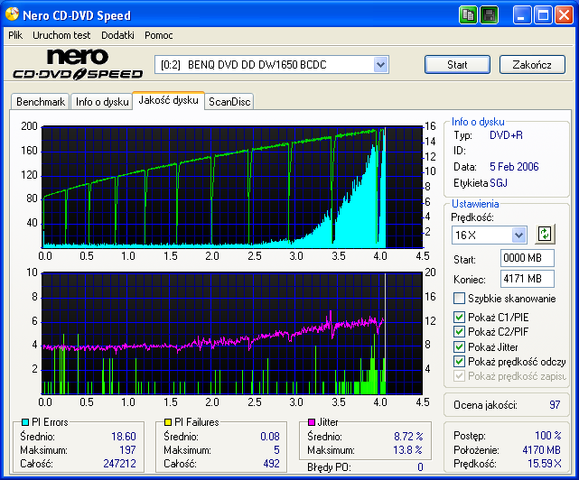

Co sadzicie o wynikach tych testow? Pierwszy to DVD+R Verbatim nagrywany 8x, drugi to jakas tania plytka CD-R Octron nagrywana 32x. Czy jakosc Verbatimki nie powinna byc wyzsza?

Wykres nieciekawy. Popatrz na płytę od dołu, być może ma jakieś fizyczne uszkodzenie.

igła, żadnych anomali ale wykresy nie są tragiczne, odczytać płytę się da w końcu to płyta 8X palona 16X
Mam włączone Solid Burn obie opcje i oczywiście overspeed.

1 - tak juz jest, dioda swieci sie caly czas
2 - moze nowy bios do nagrywarki pomoze cos?
zaodrze_244 hmm czy włączenie obu funkcji solid burn, overspeed oraz WOPC poprawi jakosc nagrania plyt? Nie chodzi mi o czas tylko o jakosc.

Napisany przez huhus
WOPC też mam włączone. Powiem tak, jak nagrywam płyty benq 8X -R @16X to nie ma problemów żadnych wykresiki są eleganckie zresztą widać je pare stron wcześniej. Myśle że te sony nie nadają się tak bardzo do @. Dlatego wypale coś 8X i zapodam jeszcze raz wykresiki ale to później gdzieś koło 23
