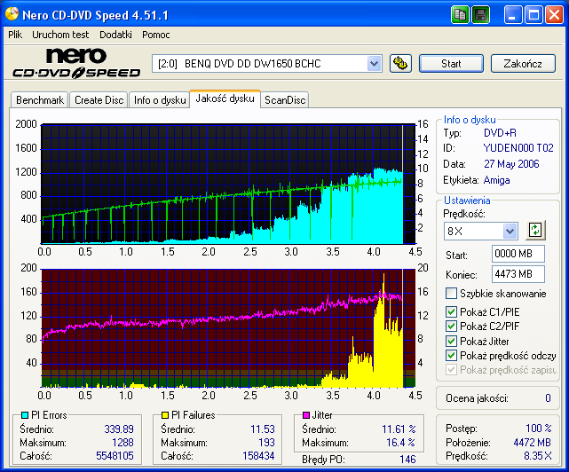

Stary 25.05.2006, 17:31   #1
wortigern
Data rejestracji: 06.05.2006
Posty: 9
wortigern zaczyna zdobywać reputację <1 - 49 pkt>
DVD+R 16x firmy krzak (na gorze jest napisane extreme ) za 1zl palona 8x
moja pierwsza plytka wypalona na nowiutkiej nagrywareczce

Napisany przez wortigern
Niby firma "krzak" ale MCC 04 oznacza że to albo podróba Verbatima albo odpad z fabryki Verbatima. Jednak jakość zapisanej płyty świadczy o tym że Dział Kontroli Jakości w MCC straci albo już stracił premię bo sprzedają porządne płyty jako odpady. Jak nagrasz jeszcze kilka tych płyt z tą samą jakością to zacznę kupować płyty Extreme.

Napisany przez Noodles
Niby firma "krzak" ale MCC 04 oznacza że to albo podróba Verbatima albo odpad z fabryki Verbatima. Jednak jakość zapisanej płyty świadczy o tym że Dział Kontroli Jakości w MCC straci albo już stracił premię bo sprzedają porządne płyty jako odpady. Jak nagrasz jeszcze kilka tych płyt z tą samą jakością to zacznę kupować płyty Extreme......
Wcale ten test nie wyszedł tak idealnie. Przyznać jednak trzeba, że wypadł nieźle i obecne verby (przynajmniej ja tak trafiam) nie osiągają nawet takiego poziomu. Trzeba wypalić więcej tych płyt i wtedy będziemy mieli potwierdzenie, czy to dobre płyty.

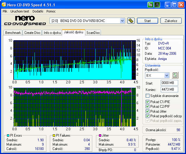

Intenso +R x8 palony x8
Intenso -R x8 palony x8
Płyty na śmietnik ale te śmieszne pudełka z wajchami się przydadzą.

Napisany przez punisher
To dziwne, uważałem płyty Inteso za niezłe, ale po Twoich testach widzę, że będę musiał zweryfikować moje poglądy Może przyczyna takich słabych wypaleń jest w uszkodzeniu nagrywarki? Czy na innych nośnikach wypala OK?
A juści że na innych wypala dobrze.
Ten sam materiał do wypalenia. Ta sama nagrywarka. Ten sam czas. Płyta
Verbatim +R x16 wypalony x8
Mnie się też gdzieś obiło o uszy że Intenso to niezłe płyty i kupiłem 5 "plusów" i 5 "minusów". Co ja teraz z nimi zrobię ? Trzeba bedzie znajomym świnie podrzucać.

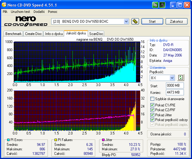

tym razem minusy extreme DVD-R 16x wypalona 8x
