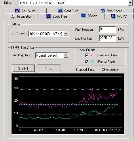

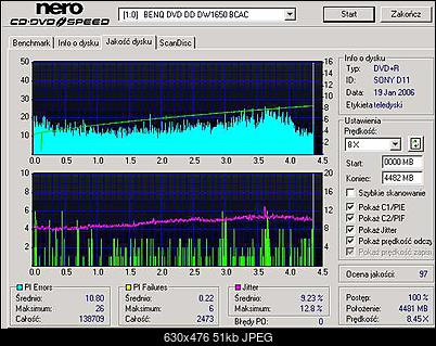

Płytka SONY 8x palona 16x (OverSpeed=ON)
Wydaje mi się, że poprzednia płyta była trochę lepiej wypalona, a mimo to dostała niższą ocenę niż ta

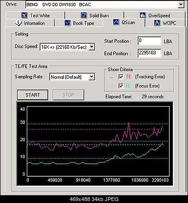

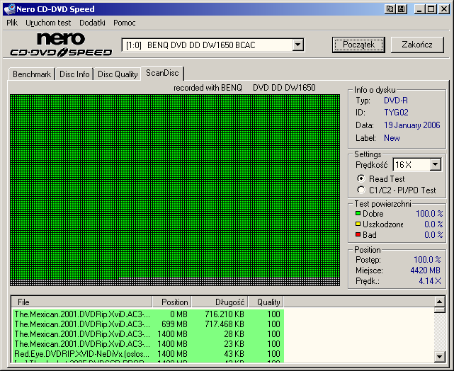

Ayeee...!! mam 1650 ;] Przyszla z nienacka a że nie mogłem czekać to wygrzebałem gdzieś starą płytkę Bulkpaq 8x Taka pomarańczowa, dodawal ja jakis dystrybutor do cd-action. Screenow qscana nie zrobilem, ale dla 8x wyszedl beznadziejnie, dla 2.4x jeszcze gorzej, dla 4 najlepiej ale TE skakalo i w koncu przekroczone, FE w miare niskie z malymi skokami, więc palona 4x - pliki. Wynik skomentujcie sami ;]
hm... DQ nie skonczyl roboty a scandisc przeszedl bez bledow... dziwne korekcja bledow bylaby az tak dobra?
a i pasiam... jak sie wrzuca screeny do postu? nie moge znalezc zadnego faka na ten temat a jak wrzucam w znaczniki img to nic sie nie pojawia :/
