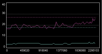

Mialem swietnego 1620 i jakis czas temu zmienilem na 1655.
W sumie bylbym calkiem zadowolony, gdyby nie problemy z ktorymi borykam sie od kilku dni...
Otoz zaczelo sie od Platinum 2,4x DL - na samym poczatku wysoki pik w PIF'ie i od razu bledy PO. Myslalem ze plyta wadliwa, jednak nagralem 3x verbatimy dvd+r 16x MCC004 i jest dokladnie to samo. Zeby nie marnowac dobrych plyt wrzucilem Hawk'a 8x - to samo.
DVD+RW 4x Verbatima - identycznie :/
W sumie poprawnie nagral mi... Blupop'a i TDK 16x Printable Extra Fine Matt...
Teraz juz nie nagrywam bo szkoda plyt - ostatnie 5 sztuk nadaje sie do kubla
Nagrywalem w Dvddecrypter'ze, oraz Nero 7.xx - to samo.
Mialem SPTI (na ktorym od zawsze bylo ok), zmienilem na ASPI - nic nie dalo.
W tym miejscu skonczyly sie moje pomysly
Athlon 3000+ Venice, DFI Ultra NF4, 1024 MB ramu, dyski Seagate'a 7200 obr/min, WinXP SP2 - nic nie bylo zmieniane.
Jedyne co zrobilem to lekko go podkrecilem bo potrzebowalem , jednak po skreceniu na default jest caly czas to samo.
Mam jeszcze w planach przeinstalowac system bo lekki syf sie zrobil i jesli to nie pomoze to pozostaje chyba tylko serwis...
Wrzucam przykladowy skan verbka...
Pik jest na samym poczatku plyty, na wszystkich plytach osiaga max ok. 75. a bledy PO ok. 470 (praktycznie identycznie na kazdej plycie).

Dzisiaj pozny powrot do domu i sytuacja energetyczna P-nia :/ nie pozwolily mi na posprawdzanie palnika...
Poki co od nowa postawilem system bo tak jak mowilem, syf straszny sie zrobil co strasznie mnie denerwowalo...
@andy - obraz plyty dvd w iso...
@vizzard:
1) problem niestety wystepuje nie tylko na "papierze" ale rowniez w praktyce, sa duze problemy z odczytem tych plyt, co jednoznacznie wskazuje na to, ze skac z cd-dvd speed'a jest poprawny
2) nigdy nie mialem problemow z nforcem 4, wiec opcja z konfliktami/itp jest raczej nieprawdopodobna. Poza tym nie ma zadnych bledow sprzetowych (komunikatow itp.), tylko ten jeden cholerny pik na poczatku plyty przy nagrywaniu
3) ojjj... Czarodzieju, cos kula u Ciebie zawodzi
Zadna plyta na nf4 nie ma sb - kontroler pamieci jest zintegrowany w procku, w zwiazku z czym mamy do czynienia tylko z nb - czyli wlasnie nf4. W moim przypadku chlodzenie jest ok - 2 wentylki wiejace na dyski + 1 wentylek z nawiewem z boku obudowy + 2 wentyle wyciagajace cieple powietrze. Dodatkowo na nf4 wrzucony jest niebieski zalman + wentylatorek 40mm na 5v. Z tej strony na pewno jest ok
4) sprawdze jutro - tak jak pisalem przeinstalowalem sys, wiec powinno to wykluczyc ewentualne problemy z tej strony
5) tak jak pisalem - dvddecrypter (do tej pory nigdy nie mialem z nim zadnych problemow) i nero 7.xx (rowniez sprawdzony) - na obu to samo - to chyba wyklucza problem softu nagrywajacego...
Jutro (tzn dzisiaj) nagram cos i sprawdze co z tego wyjdzie. Wizyta u kolezanki raczej odpada - zona moglaby nie przyjac tlumaczen o sprawdzaniu nagrywarki
Tak jak pisalem wczesniej - dam znac dzisiaj wieczorem czy przeinstalowanie systemu cos dalo...
Poki co za rady
File Type: png BENQ____DVD_LS_DW1655_BCIB_08-November-2006_00_06.png (55.4 KB, 254 oglądane)

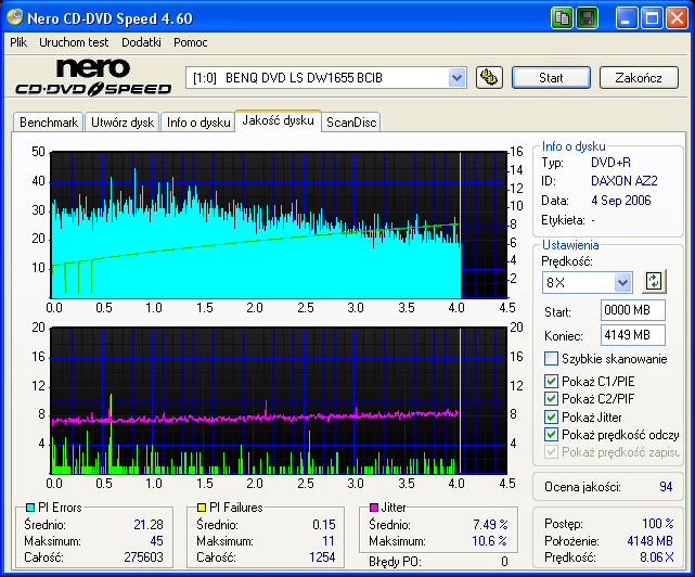

Verbatim DVD+R 16x made in India, palony 8x
Nie***378;le
File Type: png nero.PNG (71.9 KB, 165 oglądane)
File Type: png nero_advanced.PNG (63.2 KB, 164 oglądane)
