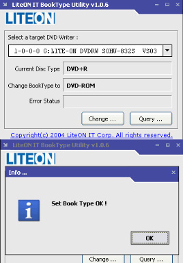

BookType - pytanie
Jak tego używać wystarczy aby był włączony
Piszecie, że trzeba mieć nowszy bios aby go używać
ja mam oryginalny (VS03) i booktype (chyba) działa
więc jak to jest ??

Najnowszy do 832S to bodajże VSOB. Jeśli chodzi o Book Type to tak jak ustawiłeś, tyle że programik BookType powinien być podczas nagrywania cały czas włączony. Można też spachować bios dvdrw_omnipatcherem tak aby Book Type był na stałe włączony.

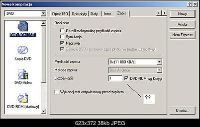

W Nero też masz funkcje Auto-bitsetting
Ale gdzie dokladnie ?
Ja mam nero w wersji 6.3.1.20 i nigdzie tej opcji nie widze. Ma byc w Nagrywarka --> Wybierz Nagrywarke --> Wskazuje naped i Opcje. Niestety nie widze zeby byla gdzies mozliwosc wlaczenia tego bitsettingu.
Moze w nowszej wersji to gdzies indziej sie wlacza ale ja tego znalesc nie moge ?

Nieoficjalny to fakt, ale najnowszy . Ja do wypalania filmów używam DVD Decryptera, ale w Nero to chyba nie jest Autobitsetting lecz możliwość włączenia bitsettingu. No ale o szczegóły się nie czepiajmy

Popielaty jaką masz wersje Nero ja nie mam te funkcji.
Czyli BookType obsługuje także bios VS03
Patrix jest offline

Z VS03 nie działa
W nero ustawianie BookType było do wersji 6.3.1.17

Napisany przez Patrix
obsluguje bez problemu sam sprawdzale ale wersja bt 1.6 a tak po za tym po co sie meczyc nie lepiej omni przejechac na autobitsetting

obsluga bitsetting'u zostala wprowadzona dopiero w nowszych wersjach firmwar'u, jak nie chcesz wgrywac nieoficjalnego oprogramowania, to odsylam Cie na strone producenta: http://www.liteonit.com/ODD/English/...e_dvd%20rw.asp, tam znajdz swoj model, sciag i zainstaluj sobie najnowszy oficjalny i bedziesz mial
i to sprawdzone, naprawde dziala...
