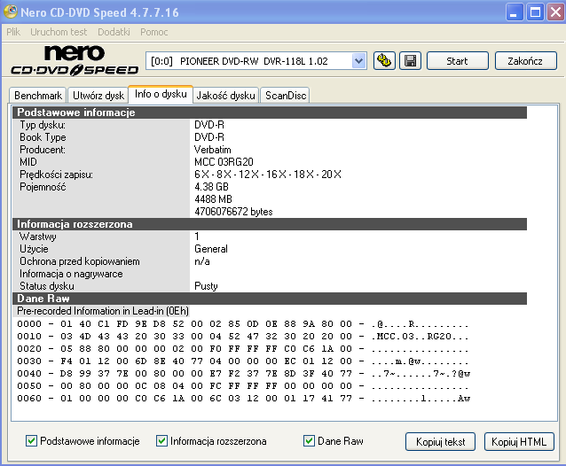

NeroSpeedDisc

Nie wiem poco czarymary dał ten obrazek. Nie widze na nim kodu jaki znajduje się w pliku Track01.cda a co do kodu producenta to testowałem na wielu zaraz "wyskrobie" dane z excela i wrzuce.

Nero czy inny program rozpoznający kody producenta:
wkładam płytkę z nadrukiem Platinium-R - program podaje: Verbatim
wkładam płytkę z nadrukiem Msonic-R - program podaje: Verbatim
najepszy numer z Platinium+R 16x - program podaje: Verbatim 18x
