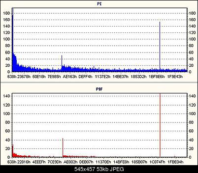

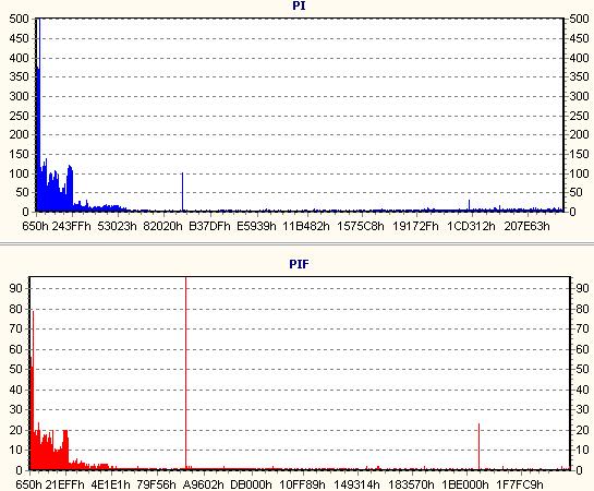

Wrzucam 3 wykresy k-probe. Głupie błędy na początku sprawiaja ze stacjonarka wogóle nie widzi płyt. I tak niemal kazda płyta. A kilka dni temu koles pokazał pozyczył mi swoje dvd nagrane na LG i i cerwonego 10 x mniej niz u mnie.
czy liteon 1673 moze chodzic na innym biosie-sony-8x-the_stepford_whifes..jpg   czy liteon 1673 moze chodzic na innym biosie-verbatim-mcc-8x-star-wars-2..jpg
ditomek jest offline

PI to nie ma co sie zbytnio przejmowac masz w normie
dobra plytka to max 280
PIF - to juz tragedia tych bledow "nalezy sie wystrzegac" - wiec dlatego moze ci nie smigac
dobra plytka to max 4
jeszcze jedno z jaka predkoscia palisz nosniki ??
i jaka predkosc skanowania w kprobe ??
ma byc 4x
A teraz pytanie czy masz aspi i czy dma ci dziala i jak jest podlaczona nagrywarka.
I dlaczego nie dajesz pelnego wykresu w kprobe bo nic nie wynika z tych twoich testow i czy dobrze ustawiles go i jezeli nagrywasz na plusach i masz problem ze stacjonarka to nagrywaj z bitsettingiem ktory mozna na stale
wlaczyc w biose przez omni a takze sa tam inne ciekawe funkcje poprawjajce jakosc nagrywania np.zmiana strategi dla danego nosnika
