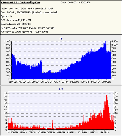

Ja bym raczej powiedzial ze rw jest lepszej jakosci. Podepre sie KProbem.
DVD+RW Platinum 4x pali sie idealnie, natomiast +R baaardzo kiepsko (wg KProbe). Z drugiej strony nie biore sobie tych wykresow zbytnio do serca, bo na mojej stacjonarce (yamaha s540) wszystkie nagrane przeze mnie plytki chodza idealnie i bez najmniejszego zajakniecia.
Uwazam ze KProbe'a trzeba traktowac z pewna rezerwa.

No, to u mnie dokładnie odwrotnie. Oto typowy u mnie wykres dla +RW:
latet
