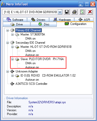

Stary 31.12.2004, 17:13   #15
Turboni
Wyjechać Ci z bani ?
Avatar użytkownika Turboni
Data rejestracji: 26.02.2004
Posty: 4,124
ja zawsze mialem palnik jak pamieta podlaczony na slave na drugim kanale i nigdy nie mialem zadnych klopotow
