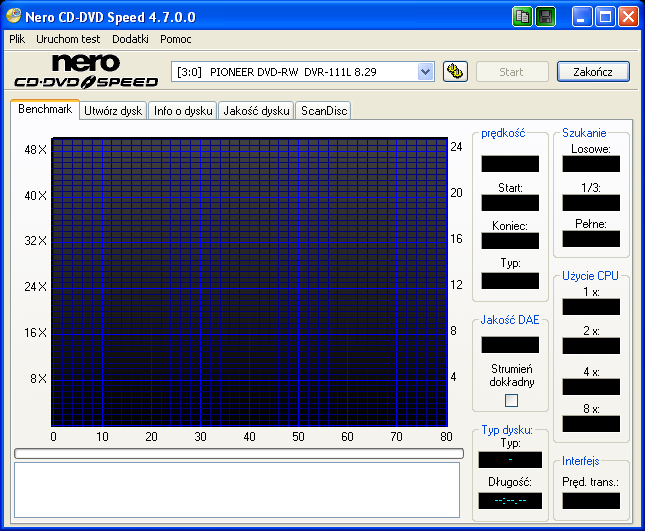

A teraz moi mili
W odpowiedzi na sranie w banie niekt***243;rych u***380;ytkownik***243;w forum
Co by nie my***347;leli te***380; ***380;e maj***261; wy***322;***261;czno***347;***263; na robienie specjalnie spreparowanych p***322;ytek
Kr***243;ciutki test korekcji i transfer***243;w kilku palniczk***243;w
Specjalnie spreparowana p***322;ytka zosta***322;a nagrana na niewiadomoczym i by***322;a noszona luzem w damskiej torebce
Nosi ***347;lady licznych rys i jest to Verbatim
Test jako***347;ci na Beniu 1640
Transfer na Beniu 1640
Transfer na Beniu 1655
Transfer na Pionku @111L - a w zasadzie jego brak bo Pionek nawet nie zobaczy***322; p***322;yty
Transfer na Litku 165H6S - a w***322;a***347;ciwie jego brak bo Litek co prawda zobaczy***322; p***322;ytk***281; ale nie ruszy***322; z miejsca ni chu chu i zawiesza***322; tylko NCDSa
Wnioski?
Kto***347; piep*zy g***322;upoty, a wszyscy tego s***322;uchaj***261; i daj***261; se robi***263; wod***281; z m***243;zgu
Przy opowiadaniu bajek o dw***243;ch takich co testowali nap***281;dy...
