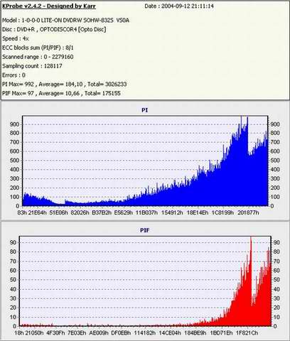

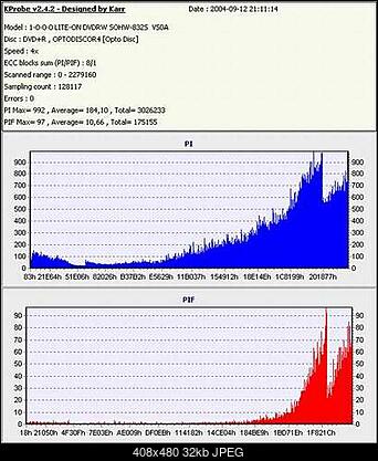

Zadziwiają mnie twoje wyniki, ja ma samsungu DVD + R mam coś takiego. Wyniki w załącznikach. Cośbardoz baldziutko wypada moja nagrywarka. Czy to wina sprzętu?

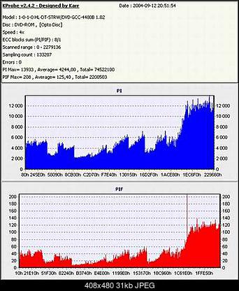

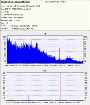

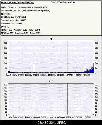

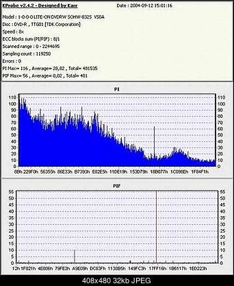

przepraszam Vizzard, faktycznie małe ale widać co nieco, ale uwaga krasnala to już przesada, myśle że zrozumiałem. teraz prześle je jeszcze raz, tylko że max rozmair to 640x 480 i tego chyba nie przeskoczę. W dodatku dołącze test płyty samsunga nagraną tydzień temu, która w odtwarzaczu DVD combo LG naje błędów PI około 120000 - jacie coś niesamowitego, pod nim zamieszcze ten sam test zrobiony w liteonie. pozątkowo PI było max 320 teraz jest troszkę więcej (ponad 700). Poczytałem sobie forum od (możę nie cały bo sporo tego jest) i widze że wydałem kupe kasy na szmelc płyty, mam tylko pytanie jak wy to robicie że u was poziom płędów PI jes około 10-15?? W dodatku jak włoże płytę hawk -Rx4 w slimie kupowaną w MM to nagrywara strzela i tyle, nawet x1 nie da się nagrać. Czy to coś z nagrywarką? Jak mam sprawdzić bo może jest uszkodzona i robi takie numery?
Kprobe jest tylko do liteonow. Az dziwne ze Ci test ruszyl ...

Oooo widzisz!
Teraz i ja widzę
A co do wykresów - to potwierdza się to co już dawno odkryte:
Najlepiej palą się na Liteonie "plusy" - ten Verbatim całkiem w porządku
TDK - też niezgorzej jak na "minusa"
Samsungi, cóż!
Kiedyś całkiem spoko CDRy - w DVD jakoś odnaleźć się nie mogą
Hawki z marketów - to taki odrzut eksperymentalny z fabryki MCC - zależy jak trafisz
Potrafią palić się w skrajności w skrajność - także się nie dziw
A co do wykresów - to zmniejsz prędkość odczytu do x4 (miast x8) - powinno być lepiej
I zaznacz opcję Remove the spike - jeżeli nie jest zaznaczona domyślnie
A potem raz jeszcze zapodaj wykresy tego Verba i TDK
VIZZARD jest offline

Teraz po kilkunastogodzinnym czytanie forum, strasznie kiepsko u mnie chodzi, i ja wiem już lepiej, jedna Verbatim (MMC002) na początku paliły mi się lepiej, potem iliść błędów dochodziła do 400, myśle że więcej nie kupie ich ze szpindla, drugie drugie Verbatim (01RG20) też jako tako, MediaStore (interaxia) lepiej niż Samsungi (OptoDiscor4) ale to nadal jest około 600 błędów PI, człowiek głupi kupił płytek aby poprzegrywać sobie filmówi i tylko do tego dołożył interesu. Zastanawia mnie tylko dlaczego są duże rożnice w teście płyt z tej samej szpuli, jeden verbatim do 100 PI natomiast drugi 400 PI i nawet 60 PIF. Mam jeszcz jedno pytanko, czy wasze liteonki też czasami tak strzelają zanim zaczną czytać płytkę? Wydaje mi się że dzieje się tak jak napęd ustawia sobie płytę ale woel się upewnić. Choć z drugiej strony jak wkładałem Hawka to strzelał ciągle.
PS. w Kprobe opcja Remove the spike włączona.
