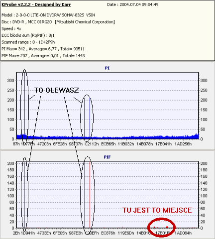

Sorry ale te wykresy sa niemal identyczne. Zmniejsz skale to zobaczysz (mam nadzieje ze wiesz ze ten pik wynika z wady chipsetu mediatek a nie z jakosci plyty i trzeba go olac i zmniejszyc skale). Ja widze na wszystkich 3 wykresach niepokojacy skok PO w dwoch miejscach tak po przejsciu polowy (diagnoza ta sama na kazdym wykresie - oczywiscie przy normalnej skali byloby to bardziej widoczne). PI jest we wszystkich wykresach super.

Nie zrozumiales mnie chyba. Piki olewasz - to taka wada chipsetu mediatek. Jedynie 2 miejsca sa powyzej normy ok 15xxxx oraz 18xxxx miejsca.

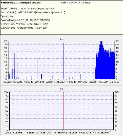

Jakiś Akoss x16 nagrany dawno chyba na Teacu w540e

To bylo bardzo popularne zjawisko w CDR.
Ale w wypalarach DVD czy CD też?

No wlasnie w wypalarkach CD.
