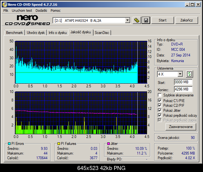

Obecnie mam cake Verbatimów DVD+R Printable, wszystkie mają w jednym miejscu problem, dość widoczny na teście w okolicach 2,4, np. poniżej:
Palone na Plextor PX-760A x6 @ ImgBurn

A co powiecie o skanie tej dobrze nagranej? I co to jest żółta linia i zielona. Co to MID i jak sprawdzić Płyta Verbatim DVD R+ dokładnie z takiego cake:

Posty: 34,738
Czerwona linia - ilość danych na płycie.
Zielona linia - prędkość odczytu.
Żółta linia - prędkość obrotowa/kątowa płyty w napędzie.
