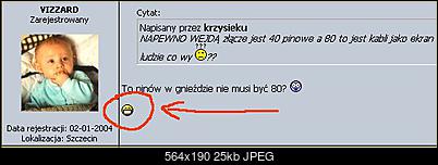

Stary 17.11.2004, 14:44   #13
Napisany przez krzysieku
żartujesz teraz.
pinów jest dokładnie tyle samo co w starszych modelach IDE czyli 40
Jeżeli płyta obsługuje ata133 to wsadzisz na pewno kabelek 80 zyłowy
Mówię jak najbardziej poważnie :\
File Type: jpg haha.jpg (25.4 KB, 328 oglądane)
