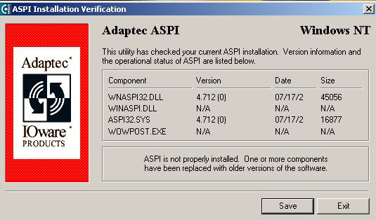

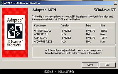

Forum czytam od tygodnia takze wszystkie bzdety w stylu tasma80, aspi, master sa OK. Acha moj bios to BS0C
