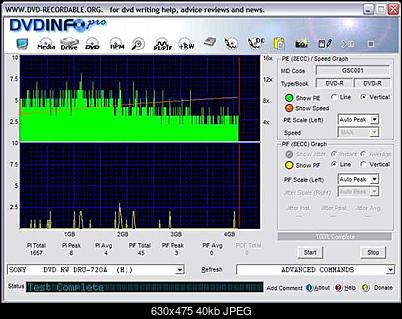

faktycznie spoko przeszlo, dodatkowo zmodyfikowalem omnipatcherem bios i smiga ok
wlasnie wypalilem plytke (esperanza x4) i zrobilem jej weryfikacje
moze ktos oceni jej wyniki

PI total 1657
PI peak 8
PI avg. 4
____________
PIF total 45
PIF peak 3
PIF avg. 0
ecoli jest offline

zrobilem lekkie porownanie i wyszlo na to iz
LiteOn 1673S
z biosem od Sony DRU720A
generuje mniej bledow PI oraz PIF podczas nagrywania ale obniza mozliwosci nagrywania CD-R do 40x
no i oczywiscie umozliwia bitsetting
z biosem liteona S02
zauwazylem wiecej bledow niz biosem od Sony, a ponad to nie ma bitsettingu moze w nastepnych wersjach cos sie poprawi,
w obu przypadkach odczyt wydawal sie byc na podobnym poziomie (po moddingu w omnipatcher)
wiec chyba zostane na biosie od SONY DRU 720A do czasu az cos sie nowego nie urodzi u Litka
