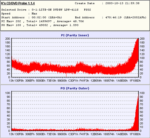

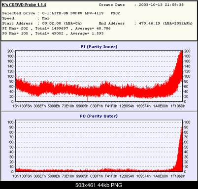

PIERWSZY TEST !!!
DVD-R AKOSS 1X-4X (pomarańczowy z wierzchu) nagrany x4 - bez problemowo czytana na odtwarzczu DVD PHILIPS 634
Drive Type = DVD DUAL
Disc Type = DVD-R
Manufacturer ID = 47 53 43 30 30 31 00 04 00 00 00 00
Nominal Capacity = 4.04GB (LBA:2118320)
Manufacturer Maybe = Gigastorage Corporation
Smart-Burn Speed Limit = Wrt(4.0X),Rd(6.0X)
ten sam ATIP ma Esperanza X4speed
File Type: png akoss--write-4x.png (43.7 KB, 981 oglądane)

Z tą Esperanzą to nie wiadomo, bo ktoś już pisał, że mu nie chciało nagrać
Choć zawsze jest możliwość, że akurat jego egzemplarz sobie nie radził

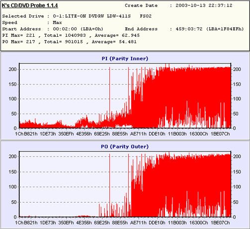

Płyta DVD+R 4x (dostarczona z nagrywarką), płyta odczytana na DVD PHILIPS 634, od połowy płyty ma duuużo błędów i odtwarzacz się gubi
Disc Type = DVD+R
Manufacturer ID = 52 49 43 4F 48 4A 50 4E 52 30 31 00
Nominal Capacity = 4.38GB (LBA:2295104)
Manufacturer Maybe = Ricoh Company Limited
File Type: png ricoh-write-4x.png (39.9 KB, 962 oglądane)

Została dodana na stronie jako DVD+R LiteOn 4x, nagrała się pomyślnie, wiec może akurat w twoim przypadku coś nie wyszło
