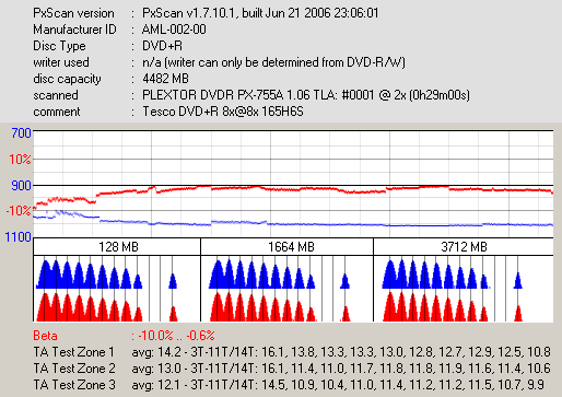

Zgodnie z sugestią wykonałem testy
płytki: TDK-Rx16 nagrywane 6x
Book Type DVD-R
Manufacturer
Media ID TTH02
jakość bez HT:
jakość z HT:
transfer bez HT:
transfer z HT:
Po właczeniu HT więcej PIE ale mniej PIF. Zrobię jeszcze jeden test. Na razie chyba z HT lepiej...
tmsc jest offline   Odpowiedz cytując ten post

Verbatim DVD+R 16x
BURN 8x
FE/TE :
Disc quality :
Transfer :
TA : v.good, v.good, excellent

Imation DVD+R 16x
PX-755 vs SHM-165H6S
BURN 6x
LITE-ON OHT=ON
FE/TE :
Disc quality :
Jitter/beta :
TA PTP_XL 3.11 excellent/excellent
PLEXTOR AS=FULL
Disc quality :
Jitter/beta :
TA PTP_XL 3.11 v.good/v.good
Lite-ONowi zarzucano kiepski parametr beta, ten test zaprzecza tej tezie
P***322;yty z tego samego cake-u, nagrywane jednakowymi plikami.
