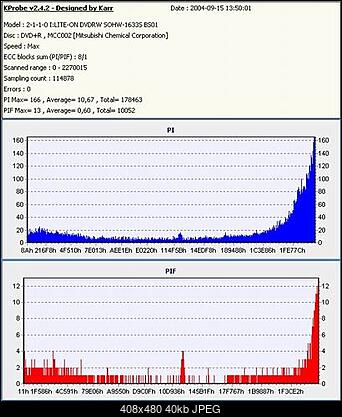

Wgrałem biosa 1213S@1633S.BS0C napęd poprawnie rozpoznaje płytki +/-, ale nie chce się rozpędzić przy ich czytaniu. Bios od SONY jest zły, bo palnik prestał rozpoznawać płytek +. Powracałem też do biosu 1213S.TS0C.stock, który wydawał się być najbardziej dopracowany, bo rozpędzał się i odczytywał z maksymalną prędkością DVD+R a DVD-R troche wolniej ale z prędkością 8x. Teraz to już sam nie wiem, czy zostać przy BS0C czy wgrać TS0C .
Musze jeszcze przeprowadzić testy zapisu.
update
test nośnika DVD+R Verbatim 4x wypalony 4x...(firmware 1213S TS0D)
Date : 2004-09-15 11:15:40
Model : 2-1-1-0 I:LITE-ON DVDRW SOHW-1633S BS0C
Disc : DVD+R , MCC002 [Mitsubishi Chemical Corporation]
Speed : Max
ECC blocks sum (PI/PIF) : 8/1
Scanned range : 0 - 2270033
Sampling count : 122431
Errors : 0
PI Max : 81
PI Average : 1,68
PI Total : 28830
PIF Max : 81
PIF Average : 0,07
PIF Total : 1142
niestety palnik nie jest w stanie się rozpędzić...
Ostatnio zmieniany przez .PaVLo. : 15.09.2004 o godz. 13:15 Powód: dodanie danych testowych
.PaVLo. jest offline

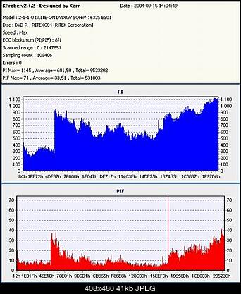

Stary 15.09.2004, 15:05   #10
.PaVLo.
Avatar użytkownika .PaVLo.
Data rejestracji: 14.09.2004
Posty: 63
.PaVLo. zaczyna zdobywać reputację <1 - 49 pkt>
Następny test odczytu:
test nośnika DVD-R LITE-ON 4x wypalony 4x...(firmware 1213S TS0D)
test nośnika DVD-R TDK 8x wypalony 6x...(firmware 1633S BS01)
niestety musiałem dać odczyt maksymalny na 8x, bo przy Max były same błędy , to samo się stało z poprzednim nośnikiem DVD-R :\
LITE-ON SOHW-1213S@SONY DRU-710A czyli SOHW-1633S-verbatim-dvd-r-4x.jpg   LITE-ON SOHW-1213S@SONY DRU-710A czyli SOHW-1633S-liteon-dvd-r-4x.jpg
Ostatnio zmieniany przez .PaVLo. : 15.09.2004 o godz. 20:10 Powód: kolejny test

adax ja posiadam ten sam bios, tylko ze zmienioną nazwą, taki jaki przyszykował kowanski. U mnie Nero 6.3.1.17 wykrywa dla nagrywania CD prędkość 48, ale jeszcze nie nagrywałem taką prędkością, ponieważ mnie wystarcza 32x. Ja mam zaś problem z odczytem płytek DVD-R, a DVD+R napęd czyta z maksymalną prędkością 12x
update.
Przetestowałem biosy 1213S@1633S.BS0A oraz 1213S@1633S.BS0C pod względem prędkości czytania DVD+R/DVD-R i oba miały z tym problemy, nie mogły się rozpędzić.
Mam też pytanko do posiadaczy 1213S. Zauważyłem, że dioda w nagrywarce może świecić trzema kolorami, zielony/pomarańczowy/czerwony, jak narazie to tylko widze, że świeci się zielony, zarówno przy nagrywaniu DVD-R/DVD+R jaki i przy ich czytaniu, tak samo przy nagrywaniu CD też świeci się tylkon zielona, więc co trzeba nagrywać/odtwarzać, żeby dioda świeciła innym niż zielony kolor ??. I jeszcze jedno, czu u Was też w czasie testowania nosników KProbe 2.4.2 przestaje świecić ta dioda ??.
