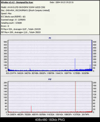

Stary 23.10.2004, 22:50   #534
zorg
Caliente
Avatar użytkownika zorg
Data rejestracji: 30.09.2002
Lokalizacja: Zorgberg
Posty: 3,402
liteOn
nie wiem dlaczego Kprobe2 nie pokazal na koncu wykresu ,( moze DL ?) nie wiem ,
w sumie wyszlo ok.
Ostatnio zmieniany przez zorg : 04.03.2010 o godz. 11:55
zorg jest offline
Stary 23.10.2004, 23:04   #535
Napisany przez zorg
w sumie wyszlo ok.
Muszę Cię zmartwić. Płytka tylko na podstawkę. Zbyt duża ilość błędów PI i PIF w szczególności.
Verbatim DL jest tylko certyfikowany x2,4 i nie powinno stosować się prędkości wypalania x4.
slawekj jest offline
Stary 23.10.2004, 23:10   #536
zorg
Caliente
Posty: 3,402
mozliwe !
ale w stacjonarnym leci tak samo jak orginal !! bezproblemowo
zorg jest offline
Stary 23.10.2004, 23:14   #537
Napisany przez zorg
mozliwe !
I chwała stacjonarce. Ma dobrą korekcję błędów.
