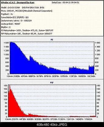

Stary 23.04.2005, 17:09   #757
Cuba
Data rejestracji: 29.09.2003
Posty: 14
Cuba w tym momencie nie ma Reputacji dodatnich ani ujemnych <0  pkt>
Trochę testów

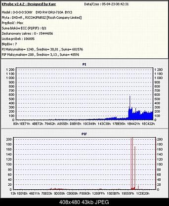

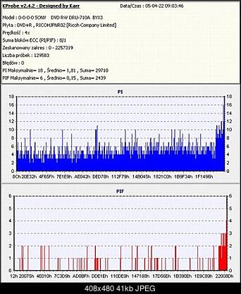

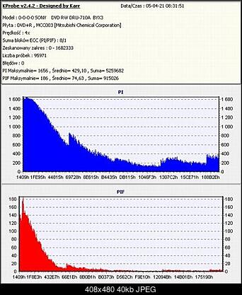

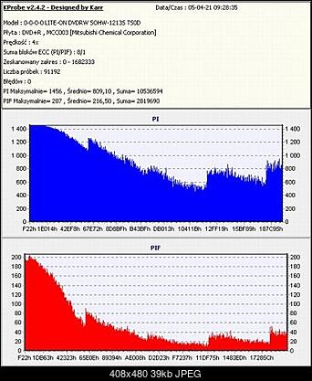

No i jestem po remoncie lepianki. Jak obiecałem trochę testów do mojego palnika 1213s.
Na pewno będzie dużym zaskoczeniem słaby wynik Verbatimów a całkiem przyzwoity Platinum. I rewelacyjny Howków . Zresztą co gadać po próżnicy zainteresowani niech zerkną na fotki i ocenią co jest grane. Acha, wypalam z połową prędkości podanej na nośniku, nigdy maksimum.

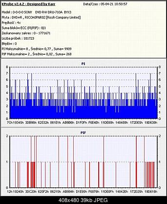

LITE-ON SOHW-1213S@SONY DRU-710A czyli SOHW-1633S-benq.jpg   LITE-ON SOHW-1213S@SONY DRU-710A czyli SOHW-1633S-test-1.jpg   LITE-ON SOHW-1213S@SONY DRU-710A czyli SOHW-1633S-test-2.jpg   LITE-ON SOHW-1213S@SONY DRU-710A czyli SOHW-1633S-test-3.jpg   LITE-ON SOHW-1213S@SONY DRU-710A czyli SOHW-1633S-test-4.jpg
Cuba jest offline

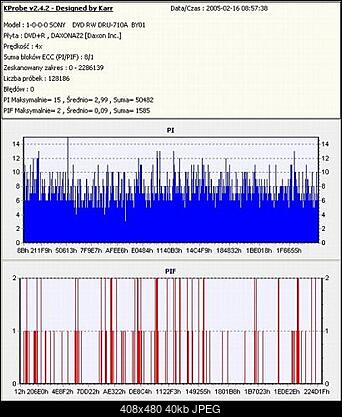

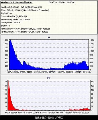

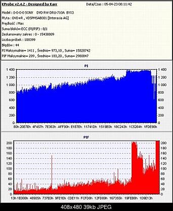

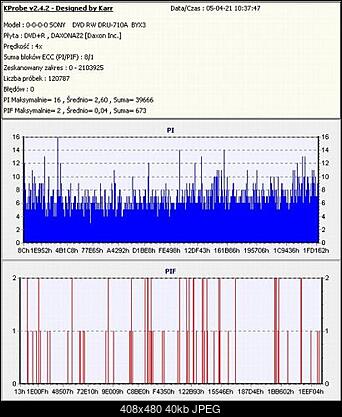

Stary 23.04.2005, 17:12   #758
Cuba
Posty: 14
CD testów...
No jeszcze parę testów
LITE-ON SOHW-1213S@SONY DRU-710A czyli SOHW-1633S-test-5.jpg   LITE-ON SOHW-1213S@SONY DRU-710A czyli SOHW-1633S-test-6.jpg   LITE-ON SOHW-1213S@SONY DRU-710A czyli SOHW-1633S-test-7.jpg   LITE-ON SOHW-1213S@SONY DRU-710A czyli SOHW-1633S-test-8-platinum.jpg   LITE-ON SOHW-1213S@SONY DRU-710A czyli SOHW-1633S-test-hawk.jpg
Cuba jest offline

to już ostatni teścik jakim sprokurował. Jeśli ktoś zerknie byłbym wdzięczny za ocenę bo sam mam duże wątpliwości co jest grane a może palnik już szlag trafia

Stary 23.04.2005, 18:43   #760
Coś masz nieźle nawalone
Przynajmniej niektóre strategie to
Jeżeli to 1213 to spróbuj któregoś z biosów do 1633, np. BS0R
Powinno być lepiej, przynajmniej niż to co widać
Bo jeżeli te MCC003 to Verbatimy - to współczuję ... :\
VIZZARD jest offline

wojwar zaczyna zdobywać reputację <1 - 49 pkt>
Napisany przez Cuba
Ja też tak miałem z Verbatimami na którymś z biosów
na starszym ustawiłem omnipatcherem dla MCC003 strategię prodiscR03 lub TY02 i ... zupełnie nie poznałem płytek.
Podobnie sprawę rozwiązał bios CS0K bodajrze (ten @1653)
A te moje płytki CopyMe są identyfikowane jako MCC003 dla której już domyślnie jest ustawiona możliwość nagrywania x8
MCC003 = Verbatim +R x8

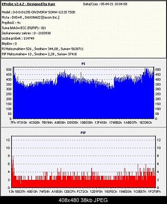

Stary 27.04.2005, 00:09   #762
Cuba
Posty: 14

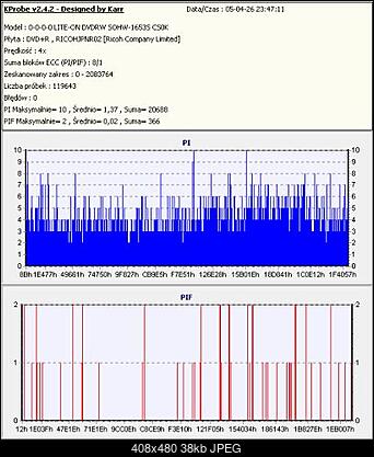

Chyba wreszcie mam
Jak radzono takem uczynił i zmieniłem bios na CSOK i troszeczkę namieszałem omnipatcherem i...... co mi wyszło zreszta sami zobaczcie. Paliłem z predkością x4
Cuba jest offline

Stary 27.04.2005, 07:22   #764
wojwar
Data rejestracji: 26.10.2004
Posty: 73
Napisany przez Cuba
czy to jest platyna ?
w takim wypadku jaką strategię wybrałeś ?
wojwar jest offline
Stary 27.04.2005, 12:19   #765
Cuba
Posty: 14
Owszem to jest platyna :-). Zresztą mój litek je lubi, no może poza okresowymi humorami. Nie bardzo wiem o co Ci chodzi z tą strategią. Po prostu ustawiłem prędkość x4 i book type na dvd-rom i wio. A w omni zmniejszyłem prędkości palnika z ze wszystkimi płytami x8 na x6 to tyle. Czasami zdarzało się iż Verbatim albo platynka zaczęła palić x10 albo nawet x12 i wówczas to była ekstaza dla oczu po włączeniu kprobe
Cuba jest offline
