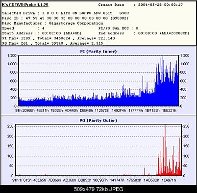

No i nagralem plytke i sam nie wiem co mam o tym sadzic. Jako ze mam szczescie do plytek na nosniku RICOHJPNR01 to na takich plytkach zostaly przeprowadzone testy... moze na innych nosnikach bedzie lepiej, choc i tak w szczegolnosci poczatek jest lepiej. Na obu zostaly wypalone kopie bezpieczwnstwa filmow (niestety dwoch roznych, moze jakby na obu bylo to samo byloby bardziej wiarygodne).
Fakt ze dla RICOHJPNR01 usunieto "buga" ktory powodowal ze plytka palona x8 po sam koniec zwalniala do x4 spowodowal czas palenia krotszy o ponad 1min (9:14). Moment zmiany predkosci z x4 na x6 byl jakis dziwnie gwaltowny i niespokojny, jakby nagrywarka sie pogubila , natomiast przejscie z X6 na x8 bylo prawie niezauwazalne.
Predkosc odczytu zeczywiscie wzrosla - odczyt nie startuje od x2.61 na x3.65 co pod koniec odczytu daje prawie x8
Koniec gadania, oto wyniki z K-Proba:
(patched jest na f/w od codeguys, a drugi na modzie Kowanskiego)
P.S. Moj naped to 451, ktory potem byl przerabiany modem Kowanskiego na 851, no i teraz przerobiony modem codeguys.
Doradzcie jaki mam wybrac f/w bo sam juz nie wiem...

File Type: gif 851patched-R01.gif (65.8 KB, 115 oglądane)
File Type: gif 851by kowanski-R01.gif (60.5 KB, 119 oglądane)

Ja chyba jednak wracam do starego f/w by Kowanski... Jak widac na wykresach powyzej wynik z k-proba jest lepszy dla f/w od codeguys... ale cos jest nie tak skoro na mojej stacjonarnej Yamaszce film sie czasem dławi... a na modzie kowanskiego juz kilka wypalilem i ni bylo problemow. Najciekawsze jest to ze kiedys jeszcze na 451GSB5 mialem PI na poziomie kolo 300-600 i nic sie nie cielo, a tu max 160 i sie haczy... juz nic z tego nie kumam...

Jeszcze jeden teścik: ten sam film nagrany z predkoscia x8 i x4 (RICOHJPNR01), na f/w od codeguys... tak btw to zauwazylem ze ten fw od nich robi wiecej bledow PO a mniej PI, a moja stacjonarka (Yamaha S540) jest widac bardziej wyczulona na PO... na tej plytce nagranej x8 sie czasem ciela... a pod koniec to juz totalna sieka, chociaz wydaje mi sie ze oba sa w normie (no moze poza tym PO do 50)...
Edited:
Dorzucam test predkosci odczytu DVD-R (CMG) (f/w by codeguys) i BLER test plytki -R (TYG01) (f/w by kowanski)
File Type: png film-x4-codeguys.png (17.7 KB, 108 oglądane)
File Type: png film-x8-codeguys.png (19.0 KB, 110 oglądane)
File Type: png read-R-CMG.png (16.6 KB, 84 oglądane)
File Type: png 851by-kowanski--R-TYG01.png (17.5 KB, 101 oglądane)
