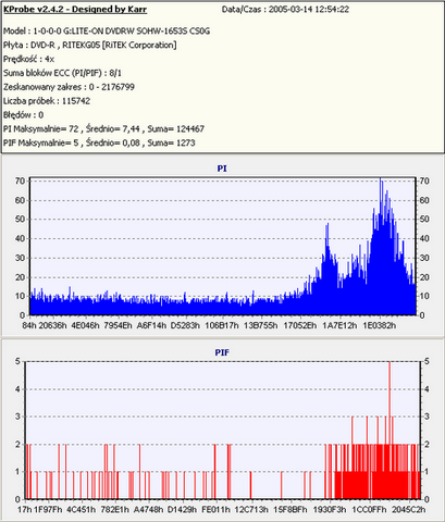

test na biosie CS0G
na biosie CS0G płyta DVD -platinum 8x co sądzicie o tym wykresie i napiszcie jakie pi i pif jest dobre!!!!!!!
File Type: png testt.png (130.5 KB, 352 oglądane)
mppela jest offline
Stary 14.03.2005, 18:39   #12
karel48
Dobre muchy nie są złe...
Avatar użytkownika karel48
Data rejestracji: 12.12.2004
Lokalizacja: Krakow
Posty: 528
Napisany przez mppela

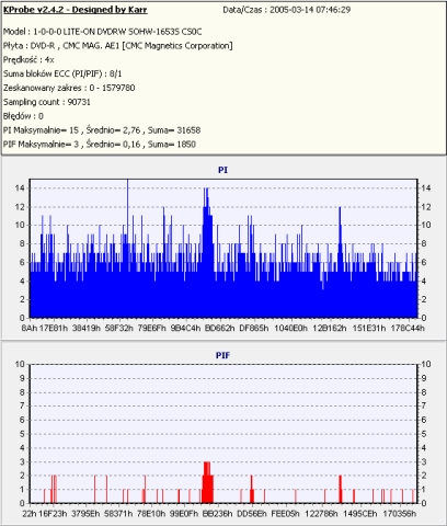

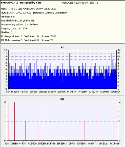

No i na potwierdzenie mamy powyżej test Platinum minusa na Riteku - co do wykresu całkiem nieżle jak na minus - Liki ich nie lubią.

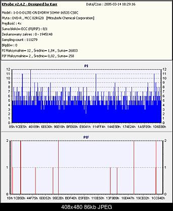

To ja też zapodaje:
Platinum minus na nowym nośniku CMC oraz
Verbatim Advanced AZO 8x (co znaczy marka)
Niniejszym pokuszę się o stwierdzenie, że Litek potrafi nagrać nieżle nawet minusy jeżeli nośnik jest wysokich lotów - tutaj uwaga Platinum niestety nie jest tak powtarzalne jak Verbatim.
Speed x4 w obu przypadkach.
Ps. Dlaczego te obrazki nie są widoczne - ktoś wie
File Type: jpg 17.Platinum8xpalonax4CS0C.jpg (100.2 KB, 86 oglądane)
File Type: jpg 19.VerbatimAZO8xpalonyx4CS0C.jpg (86.5 KB, 83 oglądane)

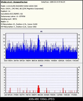

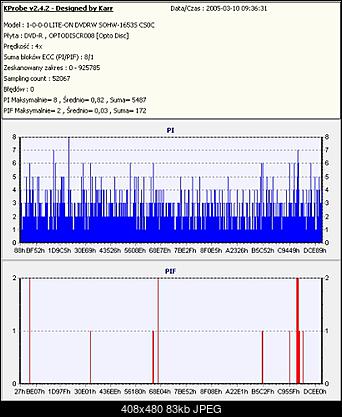

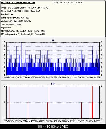

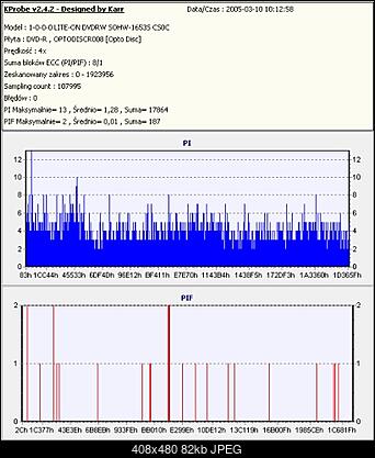

To dodam jeszcze 2 testy Samsuga Pleomaxa 8x DVD-R - 1.40pln za sztuke.
Niestety testy też nie są powtarzalne, ale wyniki zawsze w normie.
Ps. Te niestety też - proszę o radę co jest nie tak że wrzucone obrazki nie sa otwarte
File Type: jpg 13.SamsungPleomax8xpalonyx4a.jpg (83.4 KB, 90 oglądane)
File Type: jpg 16.SamsungPleomax8xpalonyx4b.jpg (82.4 KB, 68 oglądane)

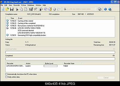

Napisany przez Kinja
Wgralam nowy bios do tej nagrywarki dvd ale cos nie tak jest... pokazuje mi stale taki komunikat jak w zalaczniku, moze mi cos podpowiecie bo ja juz nie mam na to pomyslu nagrywalam na EMTEC dvd + ...
Spróbuj wyłączyć opcje trybu wysokiej zgodności z DVD - zakładka "nagrywarka - wybór nagrywarki - przycisk opcje" (po uprzednim zaznaczeniu odpowiedniego napędu w oknie które sie pojawi) - nic innego nie przychodzi mi na myśl
Ps. Oczywiście mowa o nero!
