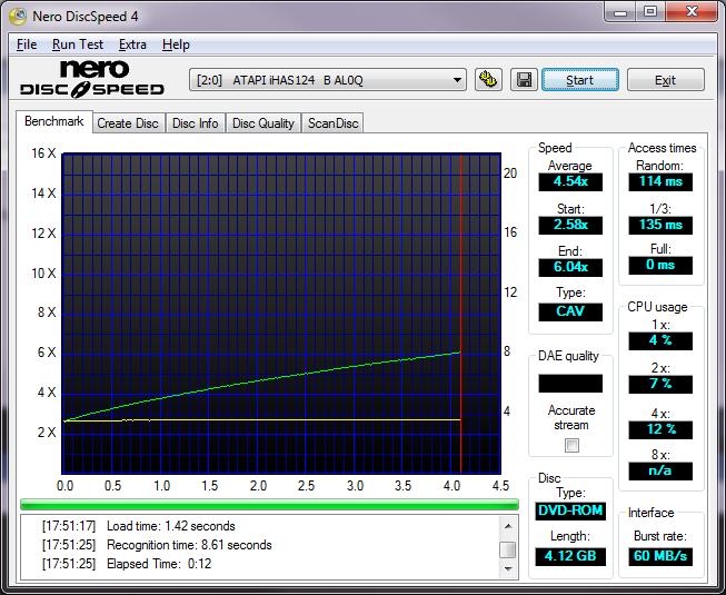

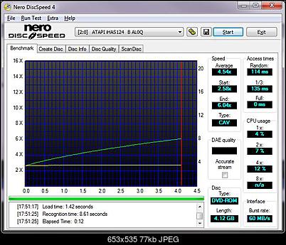

Witam
Mam taki problem, załadowałem do mojej nagrywarki felerny bios i nie wiem jak ją uratować, czy ktoś mógłby mi pomóc w tej kwesti?
iHAS124 Y był bios BL0V a załadowałem 0L0Z na FU pokazuje coś takiego.
Z góry dziękuję za pomoc:-)

Próbowałeś tym? >>KLIK<<

Dzięki za pomoc, ale pisze podczas ładowania:
"Unable to flash firmware. Please contact with your vendor":-
I nic poza tym, ratuje jakiś program pod dos-a, ale nie wiem jaki i jak to zrobić, myślałem, że ktoś miał już taki problem i dał sobie z nim radę.
Ale dzięki za próbę pomocy:-)

Pod DOS-em raczej tego nie zrobisz, pewnie myślisz o MTKFlash, który obsługuje napędy PATA, a Ty masz SATA.
Wyjściem dla Ciebie jest to >>rozwiązanie<<
EDYTA: Spojrzałem na stronę Liggy-ego, >>TU<< masz firmware w postaci *.bin, na stronie tej znajdziesz również program Binflash (jest ver. pod windows), który (prawdopodobnie) pozwoli wgrać Ci firmware do nagrywarki.

Dzięki serdeczne, ten program ze strony Liggy-ego zadziałał, super, duże piwko:-)
Własnie o taki programik do flashowania mi chodziło:-) Jeszcze raz THX.
