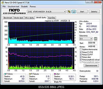

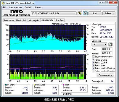

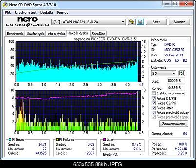

VERBATIM x8 Ihas124@524 B, iHAS524 A, Pioneer DVR-215L
Czy możecie się wypowiedzieć na temat jakości nagranych płyt. Czy iHAS124@524 cos z nim jest nie tak czy po prostu taka płyta się trafiła choć wszystkie pochodzą tego samego case

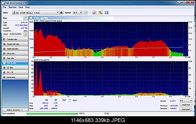

Spróbuj coś na DVD+R porównać -minusy to zawsze kapryśne płyty były przy wypalaniu
Więc trudno jakieś wnioski głębsze wyciągać na podstawie jednej płyty-tym bardziej że jakość płyt i powtarzalność dramatycznie spadła.
albo te nowe liteony do bani
to wypał z kumpla nagrywarki też z rewizją E tylko on nie wpadł w szał i nie rozwalił w sklepie dali mu drugą i to samo ale dziwne ta płyta chodzi płynnie w stacjonarkach
