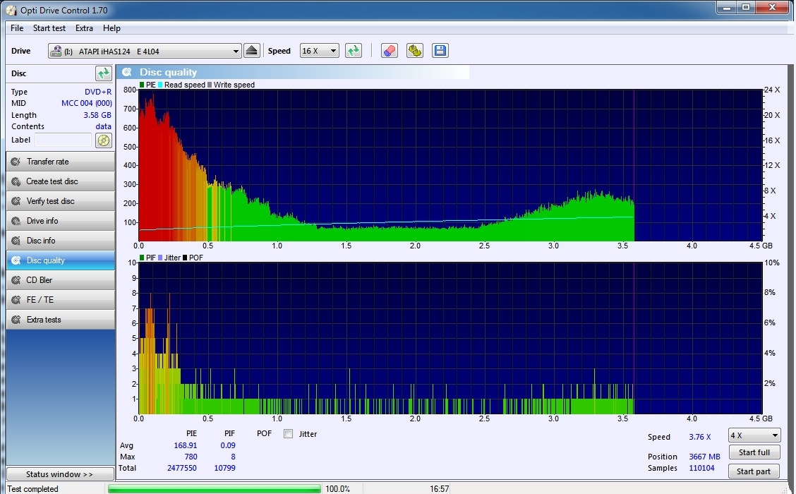

Nie zauważyłem jeszcze w temacie żadnych scanów iHAS rewizji C -więc cyknąłem swojego ASUS DRW-24B5ST do Liteon iHAS 324C .
Jak widać od rewizji C zaczyna się powoli upadek iHAS-ów .............
Co charakterystyczne słabe wyniki zapisu zazwyczaj przy końcówkach mają wszystkie Liteon iHAS124\324\524 C i ich klony ASUS DRW-24B5ST\ASUS DRW-24B1ST c \Plextor PX-891SA \TEAC DV-W524GSC
Również odczyt nie zachwyca i we wszystkich modelach i klonach jest na podobnym poziomie.Czuć tu z daleka słabszą optykę.........
Liteon iHAS 324 C fw.LL14(crossflash ASUS DRW-24B5ST)
Verbatim DVD+R MCC004 MBI Made in India
ImgBurn 2.5.8.0 x8

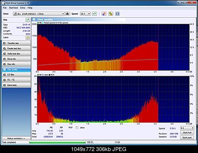

dobweb
Data rejestracji: 24.01.2005
Posty: 25
dobweb w tym momencie nie ma Reputacji dodatnich ani ujemnych <0  pkt>
W moim za to chyba nawalił silnik. Części płyt nie che nagrywać(przez minutę próbuje się rozpędzić i na końcu wywala komunikat z błędem). Ze środka silniczka dochodzą odgłosy jakby coś się przesypywało.
A tak dobrze wypalał płytki. I czym teraz będę testować?
Czary2mary czy da się "przeszczepić" tą cześć z innego napędu?
A jeżeli tak, to czy musi to być ten sam model, rewizja?
Pozwoliłem sobie skorzystać z twojego screen-a aby pokazać o jaki element chodzi.
File Type: png 51-39.png (342.1 KB, 598 oglądane)
dobweb jest offline   Odpowiedz cytując ten post
Stary 03.08.2014, 18:31   #7
Posty: 22,761
Raczej stawiałbym że laser padł i takie hałasy wydaje-
kilkakrotnie próbuje rozpoznać nośnik i rozpędza płytę ?
Te lasery nie grzeszą trwałością -dane producenta o 60000 godzin pracy można na półkę z bajkami włożyć --jak dojedzie do 10000 to już wybitny się trafił .Standard w tym modelu to 3000~8000 godzin i szrot.
Silnik w każdym razie jakby co można wymienić -przeszczepić na pewno w rewizji A i iHAP 122\222\322\422 9\W iHAS 120\220 6 jest taki sam w reszcie chyba też.
