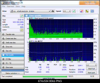

Od jakiegoś czasu verbatimy są chyba coraz gorsze
- burn 8x
- Over Speed Writing - DISABLE
Dla porównania Omega z marketu
File Type: png verb1.png (47.4 KB, 16 oglądane)
File Type: png verb2.png (47.3 KB, 15 oglądane)
