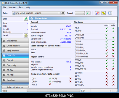

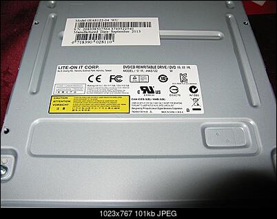

LiteOn iHAS122\124\324 W\WU

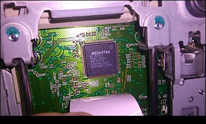

Dostałem w swoje ręce tytułowy napęd, praktycznie każdy sklep komputerowy ma to "cudo" obecnie na stanie.
Sprawdzę co ta nagrywarka sobą reprezentuje.

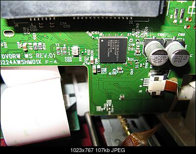

Urządzenie jest wyjątkowo lekkie, widać, że producent oszczędza na czym się da. Tylko dwie śrubki mocujące obudowę, tak skąpej płyteczki (inaczej nie można tego nazwać) głównej jeszcze nie widziałem - okrojona do maksimum.
Użyty chipset to Renesas R8J32091NP.
Żadne alternatywne oprogramowanie dla LiteON-ów, jak chociażby Flash Utility, oczywiście nie działają. Na osłodę pozostaje nam spatchowany firmware od Liggego >>KLIK<< oraz Binflash.

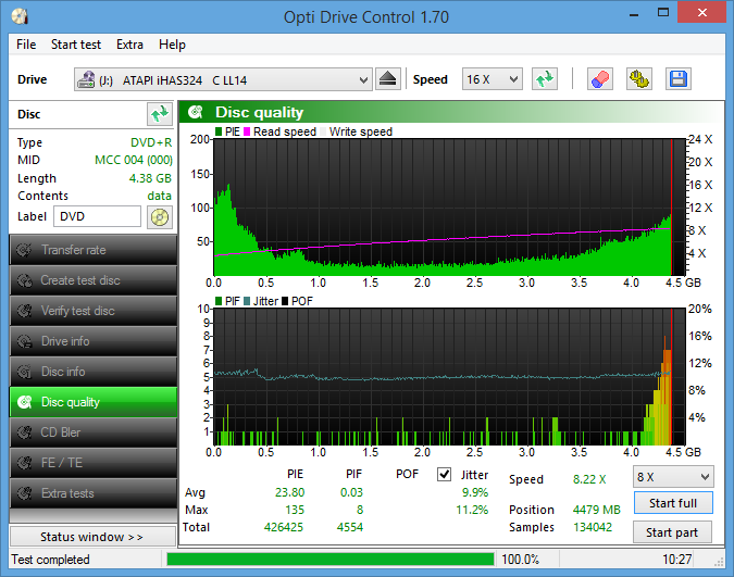

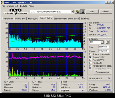

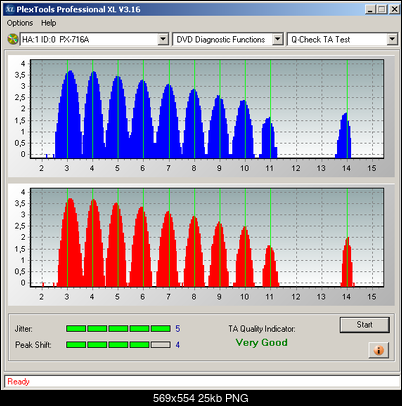

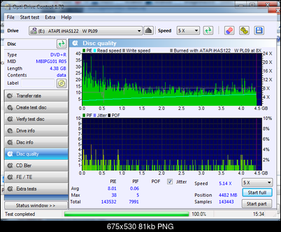

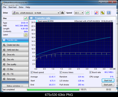

Auchan DVD+R 16x
Burn 8x
TA inner
TA middle
TA outer
Dla porównania palenie na iHBS312 i Samsungu 208 USB:
LiteOn iHBS 112/212/312
Ostatnio zmieniany przez melag : 24.01.2014 o godz. 19:45

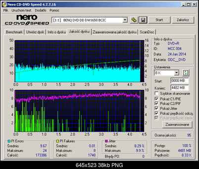

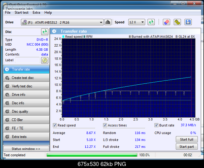

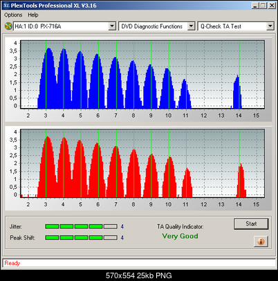

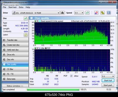

Verbatim DVD+R 16x (Made in Taiwan)
Burn 8x
TA inner
TA middle
TA outer
Dla porównania, wypał na iHBS312

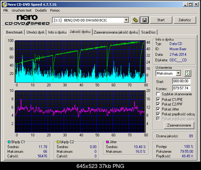

Korekcja błędów
Płyta specjalnie spreparowana, rysy, otarcia itp.
Stosowana do testów od 3 - 4 lat.
iHAS122W
iHBS312
Plextor PX-716A
Skany tej samej płytki na iHAS624B i Pioneer 112 >>KLIK<<
Nowe Lite-ONy radzą sobie bez problemu z tą płytą.

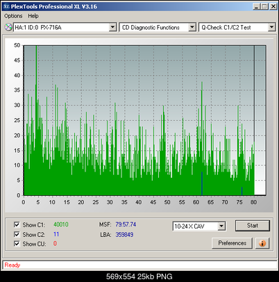

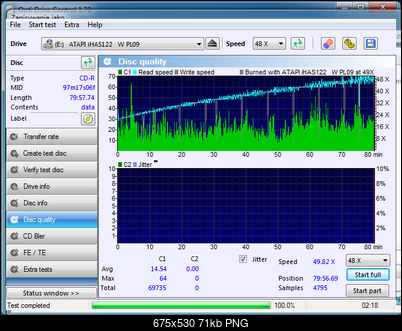

TDK CD-R 52x
Burn 48x
Ostatnio zmieniany przez melag : 02.02.2014 o godz. 19:08

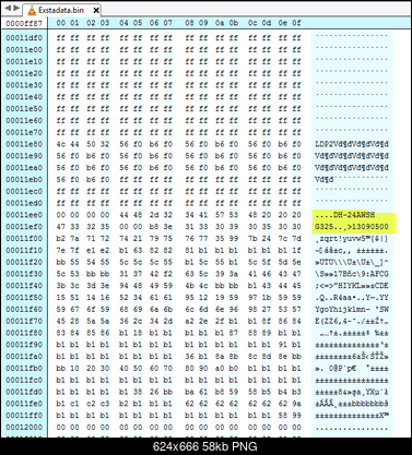

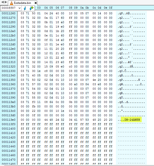

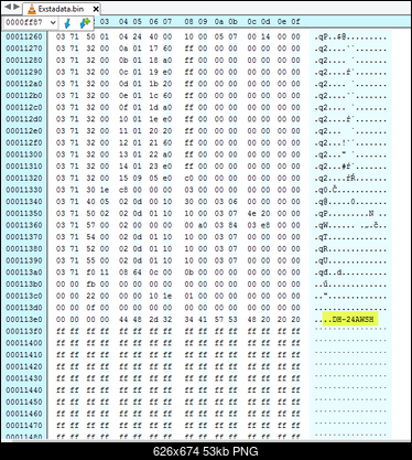

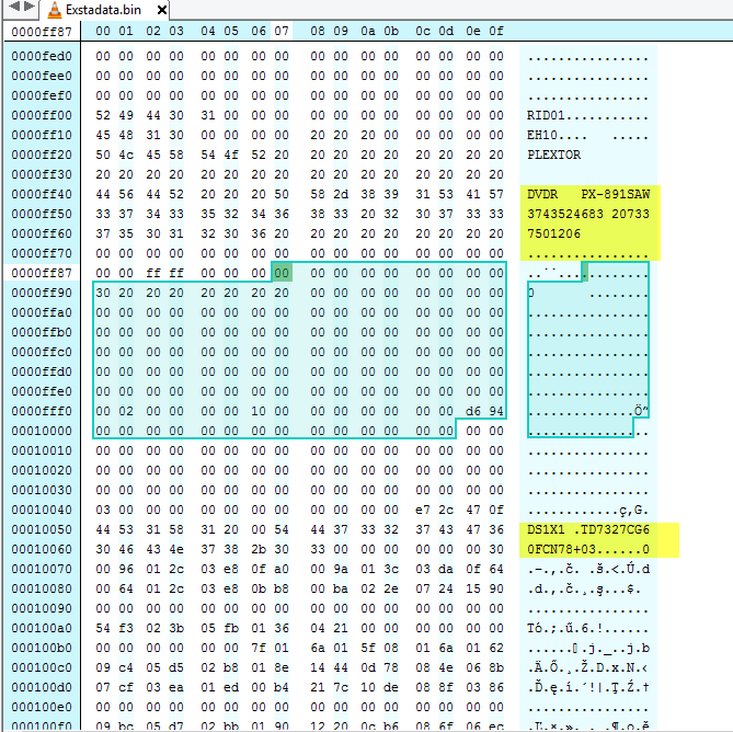

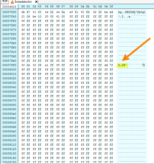

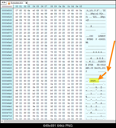

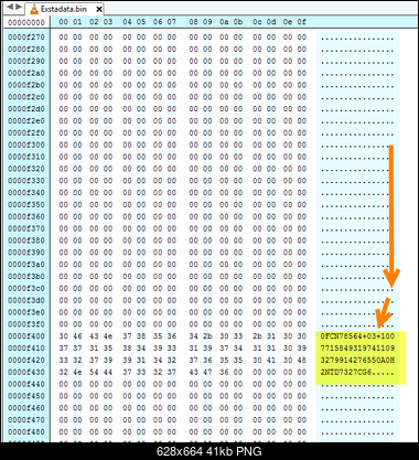

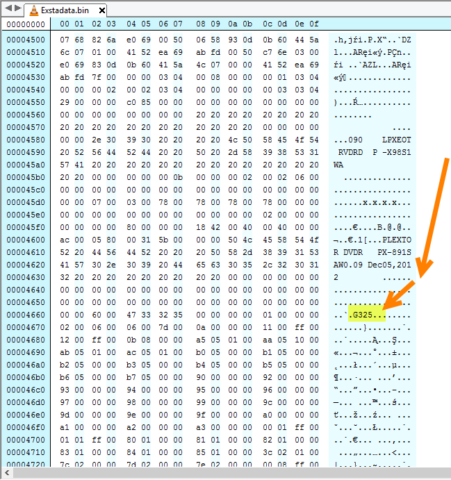

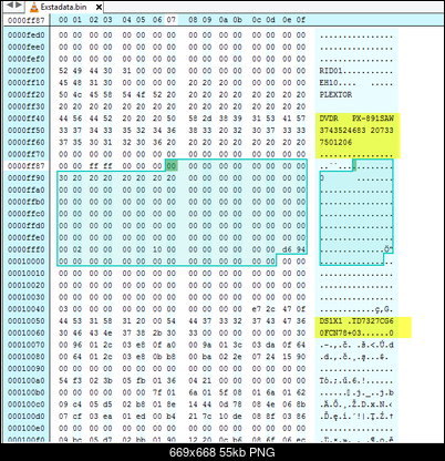

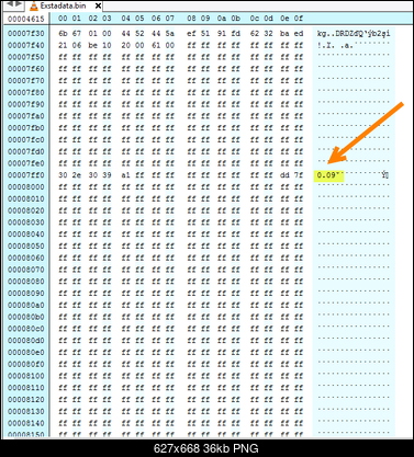

A orientujesz się może jakie opu i bootcode jest w Plextorze PX-891SAW, G32509 czy G32505 ? Litera W na końcu symbolu sugeruje, że to klon ihas124W, ale może jakimś cudem Plex zażyczył sobie napędy z opu Sanyo. Może Plex ma opcję zmiany bootcode.
golanek jest offline   Odpowiedz cytując ten post
Stary 25.03.2016, 06:52   #11
Posty: 22,761

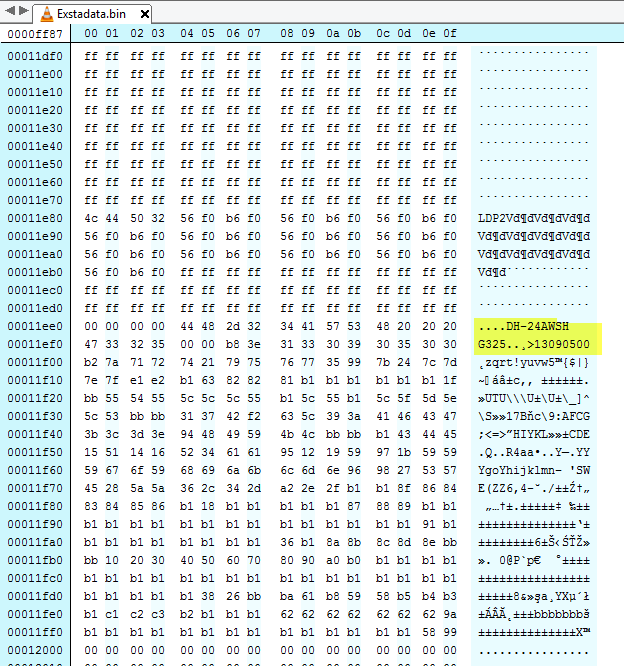

Napisany przez golanek Podgląd Wiadomości

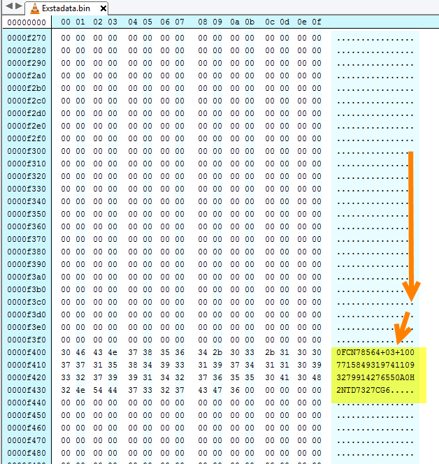

Wygląda po danych z Eeprom\ExstraData że jest tam Sanyo SF-DS1X1 również dane kalibracyjne OPU w formacie Sanyo -choć pozostałe dane wskazują na konstrukcję DH24AWSH..... ID G325 \ bootcode 0.09
Mam w tej chwili w domu taki napęd Plextor PX-891SAW 2013r ale właścicielem go jest @Blackened2687 a nie chciałbym w jego zabawkach grzebać żeby sprawdzić na 100% co w nim siedzi ... również odczyt danych z Eeprom\ExstaData jest z tego egzemplarza ....

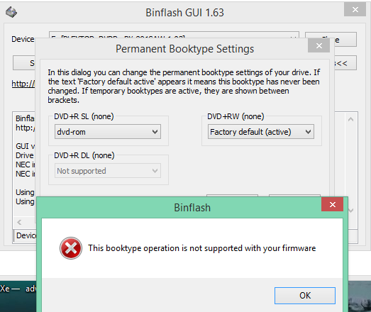

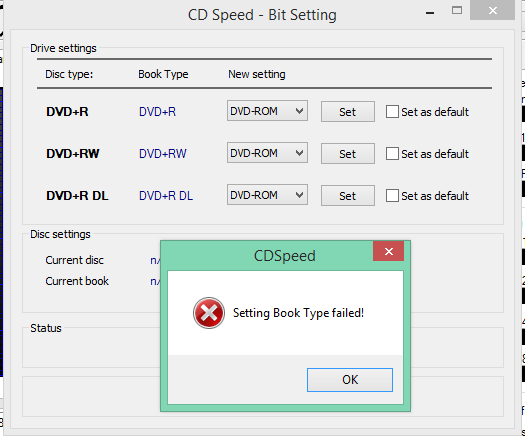

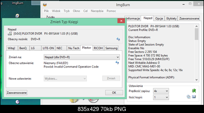

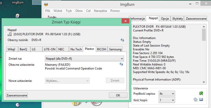

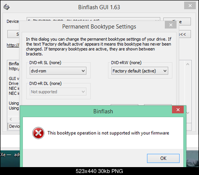

Wygląda to dziwnie - "ni pies ni wydra". Mógłbyś sprawdzić w imgburn i binflash czy da się w nim ustawić booktype dla dvd+r ? Wiesz może czym można wgrać dump bootcode and calibration data wykonane programem NecFlashfx? Napęd 120x dla płyt DL oferuje zmianę bt. Dużo lepiej niż ihas124W pali plyty, ale brak booktype dla SL, go dyskwalifikuje.

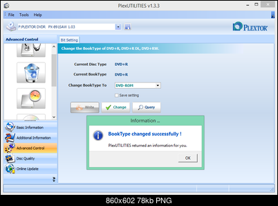

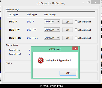

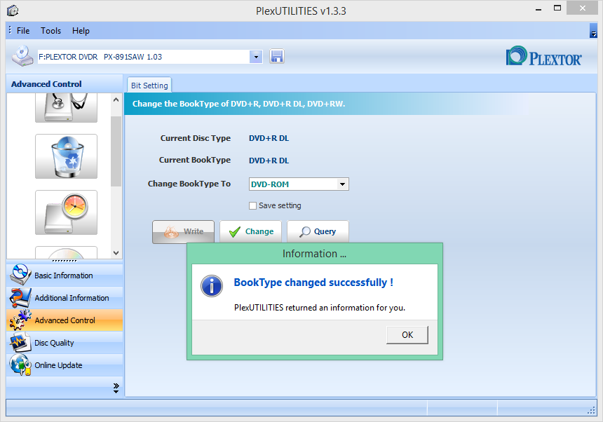

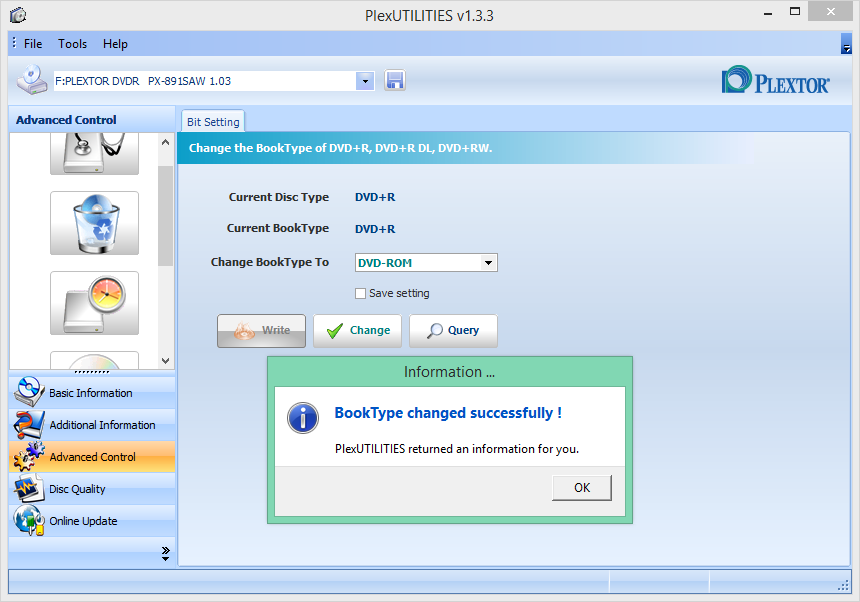

Zdecydowanie jakieś dziwadło.... i tak też działa...booktype ..programowo tylko w PlexUtilities jest komunikat o pomyślnej zmianie dla DVD+R \ DVD+R DL ...ale nie wiem czy fizycznie to się dokonuje ... w pozostałych programach same błędy i brak możliwości zmian....
