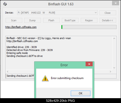

Poproszę o fw i extradata. Checksum jest 16-bitowy, ale jest dodana wartość XOR, bo wychodzą mi inne wyniki niż w oryginalnym fw. Zabawa w xflash może nic nie dać, jeśli Plexutilities tylko symuluje zmianę booktype. Mam prośbę nie do odrzucenia, nagraj płytkę SL z bt DVD-ROM, a ja zwrócę ci za nią kasę na konto.

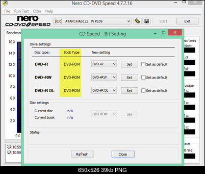

Wygląda że działa .... po zapisaniu ustawień booktype dla DVD+R \+RW \+ R DL... potem sprawdzę jeszcze fizycznie i wyśle soft Tobie.
Stary 25.03.2016, 14:40   #3
Posty: 22,761
Fizycznie Booktype również jest... Soft wysyłam na PW..

Widzę, że wypalałeś na dvd+rw, ale podaj nr konta to zwrócę za dvd+r. Nie daję rady z checksum w fw od plexa.

Oczywiście nic mi nie jesteś winien \ to DVD+RW więc żaden problem , poczekajmy na @Blackened2687 aż zjedzie do domu po pracy i jego zdanie bo sama zmiana bootcode i ID w firmware przy wgraniu do innej konstrukcji może być zdecydowanie za mało jeżeli jest to w ogóle możliwe żeby działało .
Przecież zostaje jeszcze Eeprom i dane które są podstawą działania napędu..
Liggy może nas śmiechem zabić za taką partyzantkę,,,

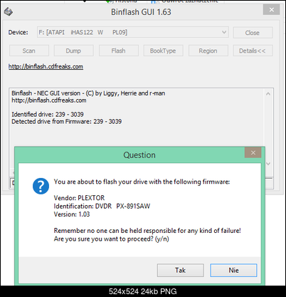

Moim skromnym zdaniem, binflash sobie poradzi z wgraniem softu od Plexa bez fix-ów, bo bootcode jest ten sam - G325.09

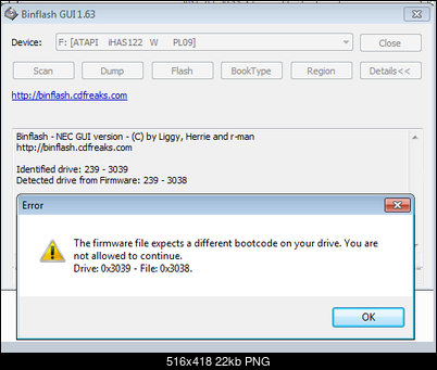

Nigdy jeszcze swojego iHAS 122WU nawet nie podłączyłem.....ale pamiętam że nasz MOD Melag nie mógł wgrać do iHAS 122W softu od iHAS 124W gdzie również jest ID i Bootcode --G325 \ 0.09
We wtorek sprawdzę jak jest z softem od PX-891SAW
screen dzięki uprzejmości @Melag

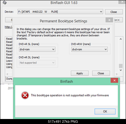

Co do LiteOn iHAS 122 W to Binflash nie wgra bez zmian firmware od Plextor PX-891SAW...
Również Booktype idzie zmienić i zapisać tylko softem LiteOn BookType / Bitsetting Utility for Optical Storage Products
