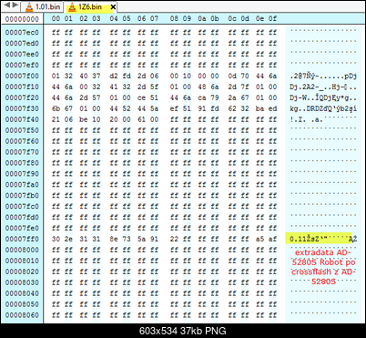

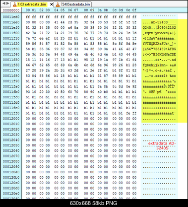

Mam takie lamerskie pytanie: czy fixy oparte o plscsi wstrzykują dane do eepromu (extradata)?
golanek jest offline   Odpowiedz cytując ten post
Stary 28.03.2016, 17:37   #3
Posty: 22,768
Napisany przez golanek Podgląd Wiadomości

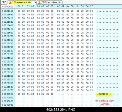

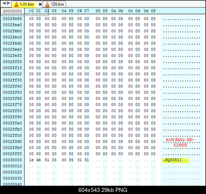

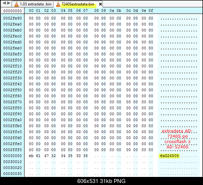

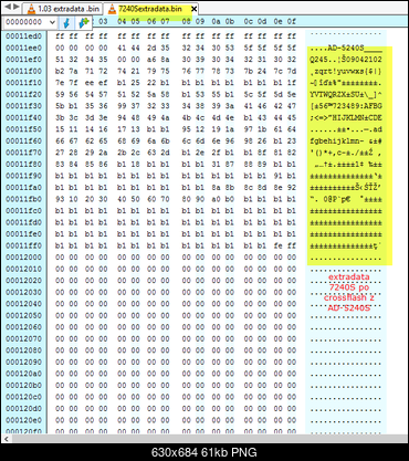

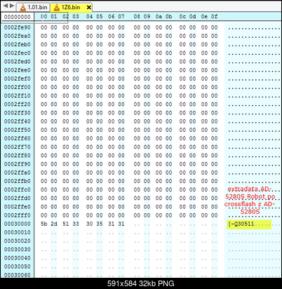

Według mnie dokładnie tak jak info w log zmieniaja ID i bootcode ...i nic więcej w Eeprom jest nie ruszane , zresztą do fix są użyte w 100% dane z odczytu extradata.Jak widać poniżej w danych Eeprom nie jest zmieniana nawet info o modelu...
Inaczej być nie może bo po operacjach fix nie ma firmware w napędzie ....
Dane z Eeprom porównane na przykładzie crossflash:
AD-5240S do AD-7240S
Crossflash Sony Optiarc AD-7230S -> AD-7240S
AD-5280S do AD-5280S Robot
Optiarc 5280S-CB-ROBOT

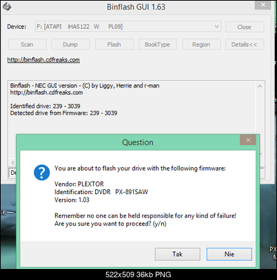

Ten fw powinien crossflashować 122W do PX-891SAW - skasowałem link dla bezpieczeństwa ..

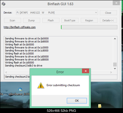

Temu jedyne co się udało to skasować firmware w nagrywarce ...

Jeśli pojawił się błąd cheksum, to firmware się wgrał tylko bez kilku ostatnich offsetów, co skutecznie sparaliżowało napęd. Jeśli wgrałbyś go jeszcze raz, zrobił dump z migającą diodą i przesłał na pw, to może udałoby mi się stworzyć gotowca do wgrania, z akcentem na "może".

Trochę popłynęliśmy w kierunku 122W w wątku, który dotyczy 120X. Czary2mary ponawiam prośbę o zrobienie dump po "error submitting checksum" czyli z 0.09 w nagłówku.

Dzisiaj już IHAS 122 W na biurku spoczął...więc może jak zdążę jutro uda mi się zgrać ale najpierw sprawdzę jaką ma dokładną botcode i ID ... ale tak jak pisze Blackened2687 bez zmiany bootcode to wszystko może być zupełnie niewykonalne ...zobacz w jakimś fix od CrazyCats do nowszych konstrukcji jak i ile danych btflash wgrywa ... od 00000000 do 00007ff0..
