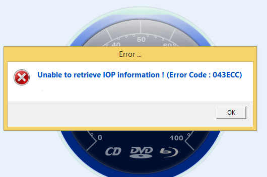

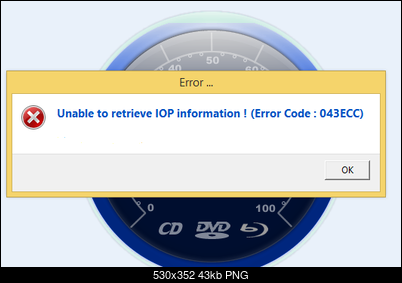

to już zrobiłem,
PS. oryginalnie był to 124 crosowałem go do 524 i tak słuzył, po czasie przestał, zero odzewu (padł sam z siebie) teraz crosowałem go do 890SA, stan lasera IOP 2,4%DVD / 2.0%CD (nie wiem co to oznacza, (zużycie czy sprawność)
Oznacza to stopień zużycia \utraty mocy lasera ale tu nie ma żadnego problemu z nią -laser działa i jest widoczny \jeżeli podstawowy moduł serwisowy też nic nie znajduje w głównych systemach trudno orzec z czym problem ale najprawdopodobniej coś na płycie głównej bądź w chipsecie uwalone..

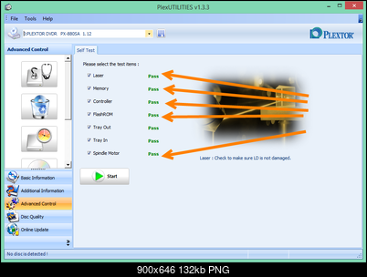

Napęd podłączałem do dwóch różnych komputerów i na każdej jest to samo, już nie mam pomysłu co może być.

Wygląda na uszkodzoną elektronikę \ rozbierz i odłącz OPU i załaduj płytę na chwilę \zobacz czy silniki od napędu płyty i przekładni pracują ......

Sprawdzałem to na rozebranym napędzie, tzn bez obudowy i silniki chodzą, ten od lasera jak i ten co kreci płytą. ale laser nie odczytuje płyt.
PS. tez obstawiam na uszkodzona elektronikę gdyż wczoraj raz udało mu się płytę odczytać, chciałem to powtórzyć ale bez rezultatu.
Bo zamieniając płytki z serii A na B to mogę tylko uszkodzić lasery ?
