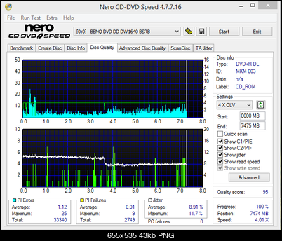

Verbatim DVD+R DL MKM003 Made in Singapore MBI
LiteOn iHAS 624 B fw.GL29
ImgBurn 2.5.8.0 x4 OPC: On SmartBurn: On

Fortis DVD+R DL Printable CMC-- MID:CMC MAG D03 Made in Tajwan
LiteOn iHAS 124 B fw.AL0S
ImgBurn 2.5.8.0 x2,4 ON.OPC, SmartBurn ,Online Hyper Tuning

Mój ihas zdechł podczas palenia tego nośnika
Za to jednowarstwowe pali świetnie (czyżby zoom?).
Nie jest to łatwy nośnik \u mnie zmodyfikowany firmware z obniżonym indeksem do x2.4
+ ImgBurn na sterowniku Eloborate Bytes i wiadomo że prawidłowe ustawienia
łącznie z bufforami po 512MB
+ iHAS B w idealnym stanie OPU+ ON: OPC,SmartBurn,Online Hiper Tuning
+napęd na kontrolerze SATA
Jak jest słabsze OPU to już jest dużo gorzej....więc nie koniecznie ZOOM padł u Ciebie .
U mnie 9\10 udaje się wypalić z sukcesem.
Jeżeli nagrywa Tobie dobrze Verbatim DVD+R DL MKM 003 to nie masz co się przejmować
