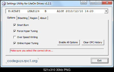

Flash Utility 6.0.1
Panowie! Kilka minut temu dostałem info, że jest nowa wersja Flash Utility sygnowana numerem 6.0.1, do pobrania >>TU<<
Changelog:
- Supports more drives, including all of the B series drives
- Fixed - Pioneer drives could cause the app to hang at start up
No to teraz mamy możliwość crossflashu
EDIT:
Do kompletu mamy nową wersję EEPROM Utility 6.1.2 >>KLIK<<
Ostatnio zmieniany przez melag : 18.02.2011 o godz. 00:18

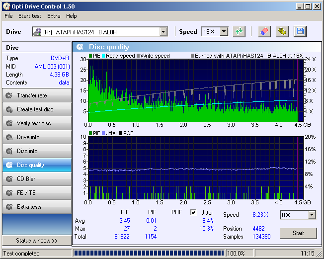

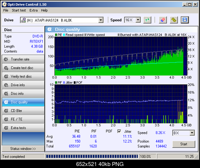

Blupop DVD-R 16x
iHAS124@524
Burn 16x
SB=on
W poście 33 jest Blupop z tego samego cake`a wypalony na iHAS124.
Dzięki crossflashowi 124@524 zyskujemy SmartErase oraz LabelTag.
